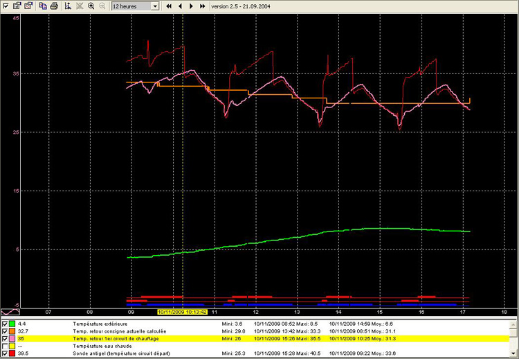

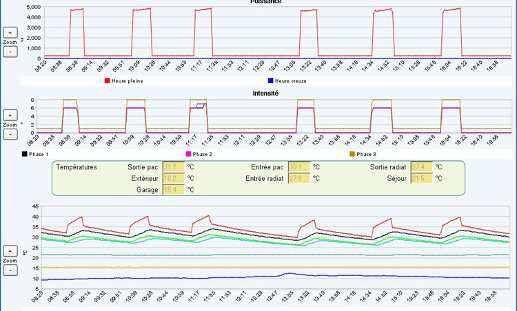

je viens de faire un petit comparatif en temps réel entre tes chiffres et les miens, sachant que la puissance de la pac n'est pas la même (je tourne actuellement sur 1 compresseur avec 3,6kw consomnés), , ainsi que notre situation géo (3° de moins chez moi aujoud'hui en moy ), notre volume à chauffer, notre isolation et la température int! etc.......
Toi tu as eu 6 démarrages qui ont durée en moy 18mn avec 52mn en moy de pause à une température de sortie de pac de 39,5° de moy!
Moi j'ai eu 4 démarrages qui ont durée en moyenne 1h avec 1h07 en moy de pause à une température de pac à 38,2° en moy.
Difficile d'en tirer des conclusions, tant les paramètres sont différents, la différence la plus marquante, c'est la température de sortie de pac qui est identique dans mon cas à l'entrée chauffage ainsi que le sortie chauffage identique à l'entrée de pac, toi tu as un delta qui s'explique par le montage en // du BT et qui oblige ainsi la pac à "ravaler" une partie de ce quelle a "éjecté"!
Je ne sais pas si un montage du BT en série serait possible avec une CIAT, compte tenu du débit important nécessaire à celle-ci! le montage // étant plus sécurisant je pense mais moins intéressant d'un point de vue du rendement de la PAC, c'est mon avis.
Voici nos 2 courbes sur 8h identiques:
courbes alain30
courbes dbercy
courbes alain30
courbes dbercy

Bonjour dbercy.dbercy a écrit :je viens de faire un petit comparatif en temps réel entre tes chiffres et les miens, sachant que la puissance de la pac n'est pas la même (je tourne actuellement sur 1 compresseur avec 3,6kw consomnés), , ainsi que notre situation géo (3° de moins chez moi aujoud'hui en moy ), notre volume à chauffer, notre isolation et la température int! etc.......
courbes alain30
courbes dbercy
