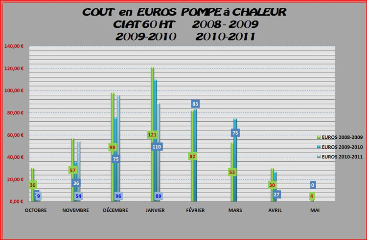

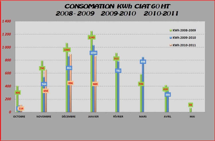

Belle présentation est bien détaillé.alain30 a écrit :Nouvelle PRESENTATION. Novembre 2009 ICI
http://www.chaleurterre.com/forum/viewt ... 7478#67478
Déperditions 11.41KW
http://itow.fr/site/
