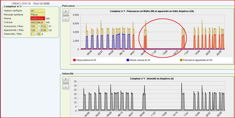

Hors sujet mais :?: de 10H à 16H c'est quoi le moyen de chauffage :?:
Alain30.

alain30 a écrit : Hors sujet mais :?: de 10H à 16H c'est quoi le moyen de chauffage :?:
Réponse : le soleil :!: Et oui ça arrive en région parisienne :!: Il a fait 18° cet aprem :lol:

:lol: Je savais bien que tu étais mon Sponsor :P mais tu n'as pas bien lu mon profil :evil: :evil:
Donc entre 10H et 17 H c'est le soleil et................. surtout une loi d'eau plus basse :lol:
