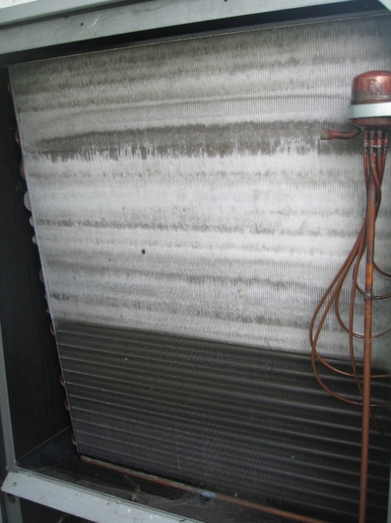

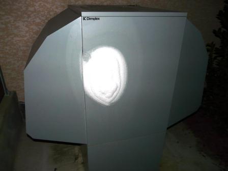

Salut dbercy: Oui moi aussi je viens de constater que ma PAC est toute givrée à l'intérieur. La sonde indique pourtant des valeurs négatives et le dégivrage est demandé par la commande de pilotage. Donc je ne me suis pas méfié.dbercy a écrit :bon! plus de peur que de mal!
la sonde de fin de dégivrage a été remplacée et le fonctionnement semble correct, je n'ai pas encore eu de dégivrage dû au fait des températures actuelles clémentes.
apparemment c'est la sonde qui prend l'eau et fausse la lecture réelle (elle reste en température positive), donc les dégivrages deviennent inexistant.
J'ai demandé à la société qui me fait l'étude de mon cas (voir "calcul de la courbe") de venir en dépannage / Révision. En attendant J'ai pris des photos (de nuit) et j'ai remis le gaz en service pour arréter la PAC et faire fondre le givre.

Très impressionnant, du jamais vu
Ça fait peur
Heureusement que tu as une chaudière en SOS
Ça fait peur
