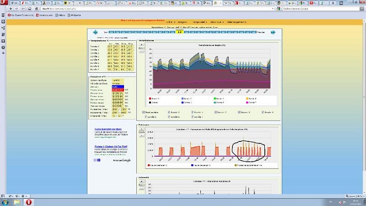

en interrogeant ma pac , j ' ai eu environ 20 messages ( à partir de 16 h 30 ) cet après midi d ' erreur 07 ce qui correspond à message de défaut de la régulation circuit frigorifique ( régulateur détendeur electronique EEV) .Comme vous pouvez le voir ci après , ma pac n' a pas fait de cycles de 18 mn comme prévu mais plusieurs démarrages et des cycles de 3/4 mn.
j' ai éteint et rallumé ma régulation et tout semble reparti normalement.
