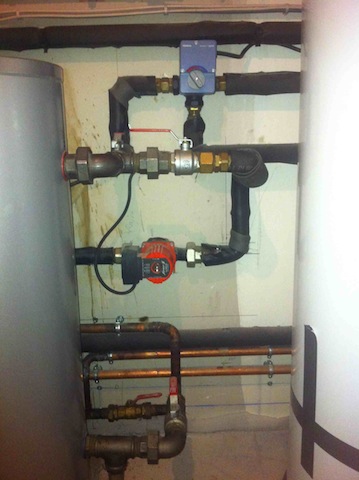

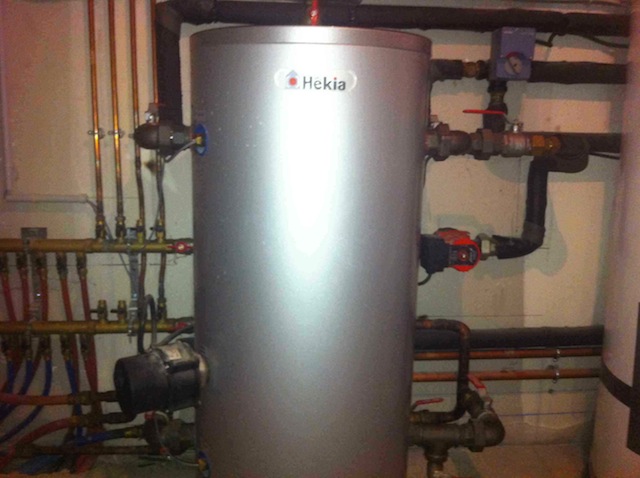

Les photos que vous postez ne sont pas suffisamment parlantes il faudrait un schema- ce qui vous permettrait aussi de faire le point sur votre installation.
Merci de fournir une phot de votre boitier de controel-commande,
Sur les photos je vois 2 ballons, HEKIA c'est l'ECS sanitaire, donc l'autre c'est le ballon tampon de la PAC. On voit un vase d'expansion et les circulateurs qui partent du ballon vers l'installatio
Il faudrait une meilleure photo du ballon tampon et une de l'unité extérieure, ouvrez le panneau d'acces et pernez qques photos de l'intérieur
Il vous faut suivre les canalisations et établir les circuits 1 par 1 , déja il y a 3 circulateurs
il me semble
* 1 circulateur sur un circuit qui sort du ballon ECS, ou va-t-il , ( vannes ferme, circulateur isolé?
* 1 circulateur qui sort du ballon tampon qui va vers les emmeteurs au travers d'une V3V
etc
il me semble
etc

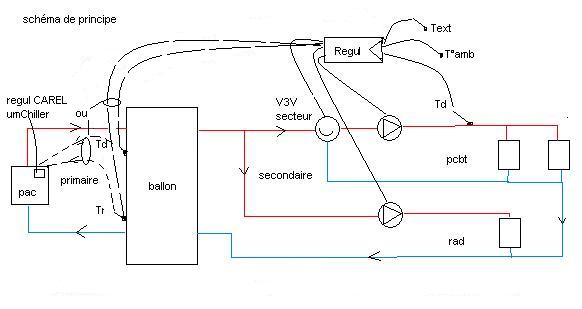

d'après les photos, le schéma de principe de l'install pourrait être celui-ci ; à toi de confirmer
tu y trouves le circuit primaire et secondaire
1)si ta pac fait des cycles court avec un ballon de 150, il faut plutôt regarder du côté du primaire
2)pour le circul brûlant,si j'ai bien lu, c'est sur le pcbt donc au secondaire
1)pour la pac il faut avoir accès aux Tdépart et Tretour dans la regul Honeywell ou directement dans ta pac peu connue sur le forum
les pac sont conçues suivant un dT suivant application ; généralement régime H2O(35°,30°) pour pcbt ou régime (45°,40°) pour radiateur BT(basse température) ou voir plus si pac HT sur radiateur avec peu de surface émissive
pour respecter ce dT au condenseur , il faut assurer un certain débit(donnée constructeur)
tu sembles déjà avoir intégré que pour augmenter dT il faut réduire le débit mais tu l'as fait côté secondaire alors que tu aurais dû le faire côté primaire (circul primaire externe ou plutôt circul interne dans pac)

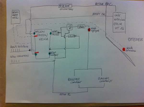

pour répondre à bubus le schéma est exact, à ajouter un pot de boue et filtre à tamis sur le retour PAC, j'avais préparé le schéma suivant (en vert ls E/S du ballon tampon et en rouge les sondes):

j'ai modifié schéma
en attente de tes retours

concernant le secondaire:
reflexions en vrac:
- 39° sonde de régul Honeywell, 42° collecteur : léger offset sur une sonde mais celle du collecteur est sûrement moins précise
- sans pac et sans circulateur pcbt en fct il faudrait égalité entre départ et retour collecteur
- ce qui est bizarre c'est le dT sur pcbt >10° ; généralement le dimensionnement est basé sur dT de 5° à confirmer par pro
donc tu sembles bien avoir pb sur pcbt:
circuit bouché ou
pas de circulation par pb circul ou
blocage vanne secteur en position anormale; une vanne secteur n'est pas "étanche"; elle a toujours un débit de fuite et c'est peut-être pour ça que tu vois monter la T° de la sonde applique mais le débit doit être minime et le circul force (chauffe) mais devrait faire du bruit de gargouilli "caviter"
un truc qui me chagrine aussi , c'est le seul piquage en haut du ballon pour circuit pcbt et rad; idéalement il en faudrait 2
donc durant le WE, ça va cogiter dur!!
- agir sur primaire (vitesse circul) pour avoir dT > 5 avec T°ext >7° suivant spe machine
- éviter chauffe circul secondaire; peut -être en essayant de bouger manuellement la V3V Siemens ;il doit être possible de désactiver automatisme rotation secteur par régul et de suivre comportement sur circul pcbt et sur dT° collecteur en fonction de différentes positions manuelle de la V3V
reflexions en vrac:
circuit bouché ou

un truc qui m'a surpris dans tes photos : isolation thermique des conduites faite à moitié, mais peut-être que tu veux chauffer le ss je suppose!

Entre 2 gouttes j'ai ouvert la PAC... On peut lire sur le microchiller2 SE a priori la valeur de 4 sondes B1 B2 B3 et B4. JE demande du chaud au niveau de mes radiateurs et je lis les valeurs sur les sondes :
43.9 50.3. 15.3. 4.7
44.2. 50.4. 15.2. 4.7
45.1. 51.3. 15.3. 4.7
45.8. 51.9. 15.3. 4.7
Je pense Que la première est le retour la deuxième le départ la troisième pour l'extérieure et la dernière aucune idée.
Au niveau des collecteurs radiateurs 40 au départ et 28 au retour.
Sinon j'ai passé à 2 (il était à 3) le circulateur de la PAC
J'ai vu dans les paramètres de régul de la pac un minimum hiver à 30° et un maximum hiver à 55° avec une constante de compensation hivernale à -2. ( Lié à une loi d'eau ?)
Sinon Bonjour Fab j'ai fais ton test et les 2 sondés en doigt de Gant indiquent la même température.
Pour les tuyaux en effet faudrait que je le fasse...
Cdlt
Anjji
Cdlt
Anjji

1)
donc dT° pac (mesuré sur sondes regul Carel) = 6° pour 15°ext
la specif constructeur (lien mir.be donné + haut) est de 5° pour 7°ext 90%Hr et il augmente avec T° ext; je pense que le débit primaire est encore un peu trop grand
mais c'est bon
tu ne dis pas relevés avec quelle vitesse 3 initiale ou 2 après modif ?
2)
regul pac bénéficie donc de la mesure de T°ext (à priori option) donc Carel peut gérer consigne de T°H2O suivant une loi d'H2O
mais je pense que la regul Honeywell prend la main sur le Carel (avec les 2 sondes BT) pour la mise en marche compresseur,circulateur pac
le Carel gérant les sécurités pac et le dégivrage (par la sonde "condensation" sur l'échangeur air/ff qui te donne 4.7° dans tes relevés)
question au pro Fab77100 le dT(T°ext,T° condens) ne devrait il pas être plus faible
ici dans les relevés il est d'environ 11°)
3)
ça serai bien d'avoir en même temps les valeurs des 2 sondes BT (qui doivent servir à la régul Honeywell pour mettre pac on/off)
je suis un peu surpris par l'écart 12° entre l'H2O primaire 52° et le départ Rad à 40°
alors que sur les photos les piquages sont au même niveau
peut-être que les 2 sondes BT mériteraient d'être placées côté secondaire ?
ou alors tu as des déperds dans les canalisations jusqu'à ton point de mesure
ou alors le débit Rad est bien faible mais pourtant tu mesures dT° 12° sur Rad (ce qui me semble courant non ?)
4)
les courts cycles que tu constates viennent à priori de la regul Honeywell ; peut-être hystérésis programmé trop faible?
peux tu vérifier s'il existe un câblage entre broche ID5 du Carel et la régul Honeywell
pour confirmer que c'est l'Honeywell qui est maître % Carel
Input Digital 5 est le pilotage on/off de la pac par contact extérieur (Honey..)
5)un autre truc qui me chagrine sur photo circul pcbt, sonde applique
c'est une question au pro chauffage :
un coude 90° directement en sortie circul et sonde applique juste derrière ne peut-il pas nuire au bon fonctionnement circul et régul V3V ?
en attente d'autre commentaires
