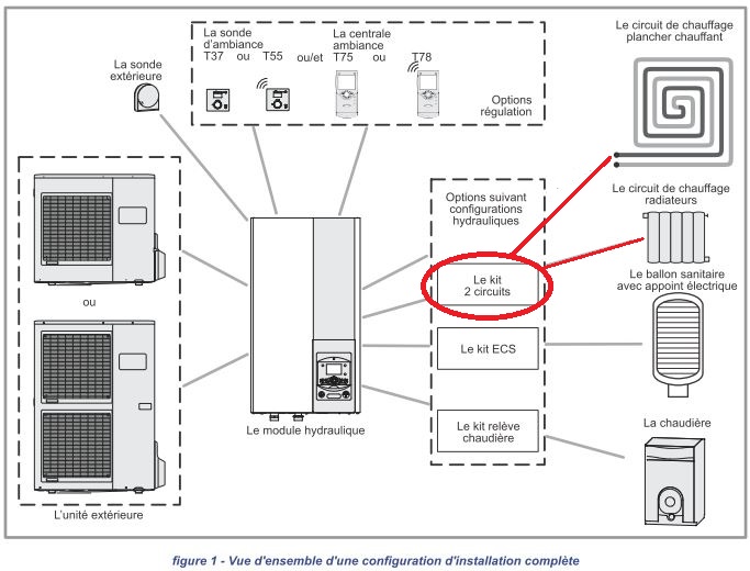

Un simple réglage du débit d'eau sur les distributeurs permettra de moduler correctement la T°C ambiante en fonction de la zone (exemple 18°C dans la zone nuit et 21°C dans la zone jour)
L'Extensa Atlantic est une bonne PAC avec une régulation complète et il est inutile de mettre une PAC sur dimensionnée qui va te couter plus cher avec le risque d'avoir des courts- cycles en mi saison si l'installation est mal étudiée.
Avec un PC (zone jour+ un PC zone nuit), il est inutile d'utiliser deux lois d'eau avec deux circuits indépendants (kit deux zones).perf a écrit :on remplace le système air /gaz par un système air /eau.
Casse du carrelage de la chape maigre et création d'un plancher chauffant sur 2 niveaux ;
La pac proposée était une DDietrich alézio 11 kw.Ce matin le frigoriste est venu retirer le gaz de la machine et dans la discussion je lui demandais s'il y avait 2 thermostats ou plutôt 2 sondes d'ambiance afin de reguler au mieux la zone jour (bien exposée) et la zone nuit (mal exposée).Il me dit que le réglage par loi d'eau sera le même pour le haut et le bas mais qu'il est possible d'améliorer la régulation du haut par ballon tampon et autres artifices que je n'ai pas retenu.
Bien sur, la plus part des marques de PAC ont en option un kit deux zones, Atlantic possède ce kit, mais je me répète: inutile dans ton cas.perf a écrit : Il me dit qu'il éxiste des pacs avec une double régulation et donc une loi d'eau pour chaque zone et qu'il serait peut être mieux d'opter pour ce type de pac ;

Ouiperf a écrit :bonsoir
Si j'ai bien compris on reste sur du classique et on joue uniquement sur le débit d'eau dans le distributeur ou nourrice.
Normalement sur une installation PAC air/eau- PC bien étudiée un BT ne sera pas vraiment nécessaire, toutefois si la PAC est sur dimensionnée tu risques un fonctionnement en court-cycle en mi-saison surtout avec une inverter en loi d'eau.perf a écrit : Et le ballon tampon utile ou pas utile 100 m2 11 kw maison de 1993?
Et si j'avais le choix ,atlantic ,daikin ou Ddiétrich ou mitsu ecodan ???;
Pourquoi vouloir mettre une PAC de 11 KW alors que:
tu as 6.5 KW de déperditions à -7°C pour 100 m2, 240m3, 20°C ambiant, DJU=2157 G=1et une conso entre 2800 et 3500KWh/an.
Une PAC air/eau se dimensionne entre 80 et 100% des déperditions.
Tu peux prendre 100% mais pas plus? Donc si tu prends l'Extensa c'est au maximum la 8 KW et non la 10 KW qu'il faut.
L'extensa 8 KW a une puissance de 6.55 KW à -7°C extérieur et 35°C en sortie eau PC .
Même l'extensa 6 (avec l'option résistance) pourrait convenir.
Ta conso de 2800-3500 KWh/an correspond à un COP compris entre 3 et 3.5 parfaitement conforme à la réalité d'une air/eau.
