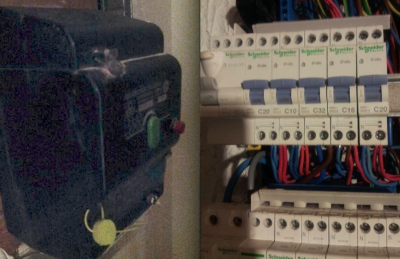

- Messages : 19
- Enregistré le : jeu. nov. 28, 2013 9:07 pm
A partir de la mi octobre j ai fait marcher les ventilé convecteurs. Il y a que ça de supplémentaires par rapport a septembre.
Les coupures ont commencencé seulement depuis 10 jours et essentiellement la nuit,meme quand on dort ( ça a arrivé 1 ou 2 fois dans la journée )
NB: Donc je suis bien tout en mono ? c'est ça ? y a pas de grosse boulette ?
- Messages : 63
- Enregistré le : sam. juil. 13, 2013 10:55 am
J'ai l'impression que ton disjoncteur général est tri vu la largeur.
Grosse boulette, hélas
Tu peux vérifier en regardant le calibre du disjoncteur général
12kW/h en mono c'est 60A mais 20A en tri
