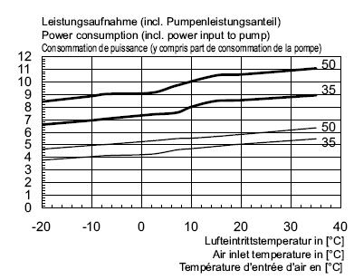

Je ne peux pas te donner les chiffres exacts, mais de mémoire, depuis le 19 novembre (période assez froide en RP), j’ai eu une conso moyenne de 92kwh/j avec une durée de fonctionnement moyenne de 17h par 24h. Soit une conso instantanée moyenne de 5,4kw (conso total système de chauffage incluant PAC, ventilo, circulateurs…).
Maintenant, j’ai seulement un petit compteur divisionnaire basique. Donc pas d’enregistrement des pics maxi ou de la conso par phase.
Tu trouveras ci-dessous une idée de la conso de la PAC en fonction de la température (source Dimplex).
