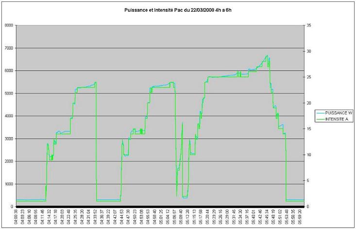

Je veux bien, mais si tu compares avec une PAC TOR tu auras sensiblement les même variations de Pabs en fonction de la T°c ext. C'est normal que la Pabs diminue avec la T°c extérieur.
Je trouve le nombre de démarrages important pour une PAC inverter, près de 37 démarrages par jour sur le graph, une PAC TOR correctement dimensionnée fait moins de démarrage que ça !

voici un graf de la puissance cosommée sur la periode de 4h a 6h du matin le dimanche 22/03/2008 ( passage de 20 a 22° a 5h)
sur ce graf on voit bien la modulation inverter.
Pour une pac en TOR la consommation journaliere est plus importante que l'inverter.
Le principe de l'inverter est bien de demarrer plus souvent avec moins de puissance tout en gardant en temperature.
Sur mes mesure , il ne faut oublier que j'ai des radiateurs et 210m2 a chauffer !!

C'est tout l'inverse, une PAC inverter va faire très peu de démarrages, elle vat moduler la puissance du compresseur !poloc57 a écrit :Pour une pac en TOR la consommation journaliere est plus importante que l'inverter.
Une PAC TOR bien réglé consommera moins qu'une PAC inverter qui fonctione comme une PAC TOR.
Un exemple de fonctionnement inverter d'une PAC, celle de ummolae, c'est comme ça que je conçois l'inverter :
