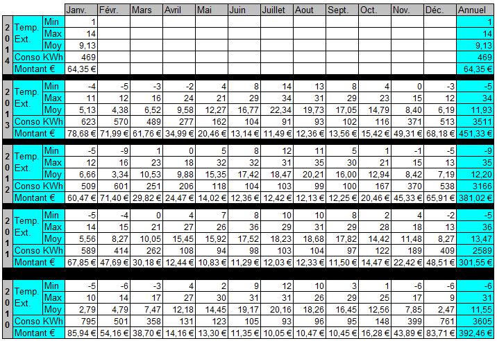

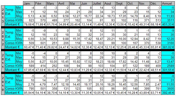

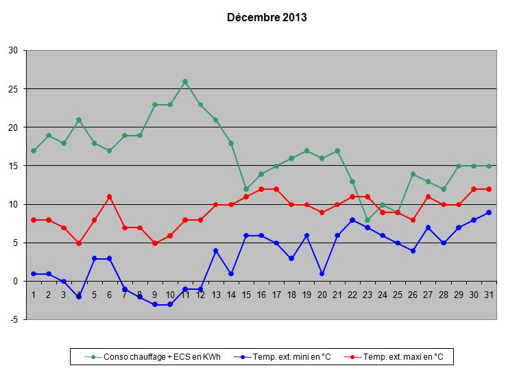

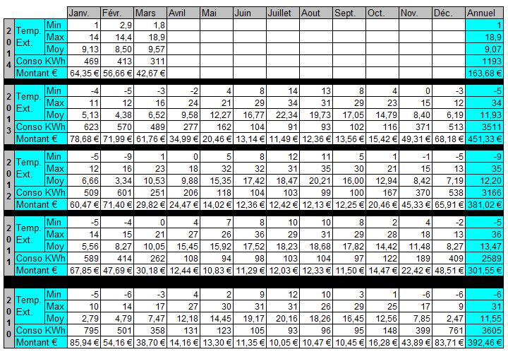

Ma consommation de Décembre 2013 : 513 KWh (16,55 KWh par jour en moyenne)
Tableau récapitulatif :
Fin de ma 4èeme année d'utilisation. Conso globale en KWh de cette année 2013 similaire à 2010. Mais 15% de plus en euros à payer toujours par rapport à 2010...
Bonne année 2014 à vous !

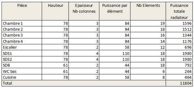

As-tu calculé la puissance totale de tes radiateurs à DT50°?
Je cherche à estimer ma loi d'eau théorique, et je trouve que je suis extrêmement contraint avec la puissance actuelle des miens: A DT° 50 j'ai 7400 watt seulement...

Bonjour Rémi,

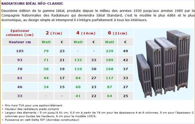

J'ai bien plus : 11800W à DT50.
J'ai des radiateurs fonte de ce type :
extrait de http://www.radiateurfonte.com/radiateur ... siques.php
En hauteur 78 ou 61 avec 2, 3 ou 4 colonnes d'épaisseur. Pour 3 colonnes et hauteur 78, ce n'est pas indiqué donc j'ai fait la moyenne entre 2 et 4 (58 et 110) ce qui donne 84W par élément.
ce qui fait 11800W à DT50 :
J'ai gonflé la puissance dans l'année qui a suivi l'installation de ma PAC (ajout d'un radiateur supplémentaire dans 1 WC un peu frais + augmentation substantielle de celui de ma SDB qui n'était de toute façon pas suffisant même avec température élevée -> obligé avant d'avoir un soufflant électrique alors que maintenant je n'en ai plus besoin + surtout augmentation des radiateurs dans les chambres qui se sont avérés un peu justes avec températures d'eau plus faibles). J'avais donc 8700W à DT50 avant ce qui ne me suffisait pas :

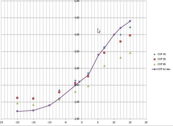

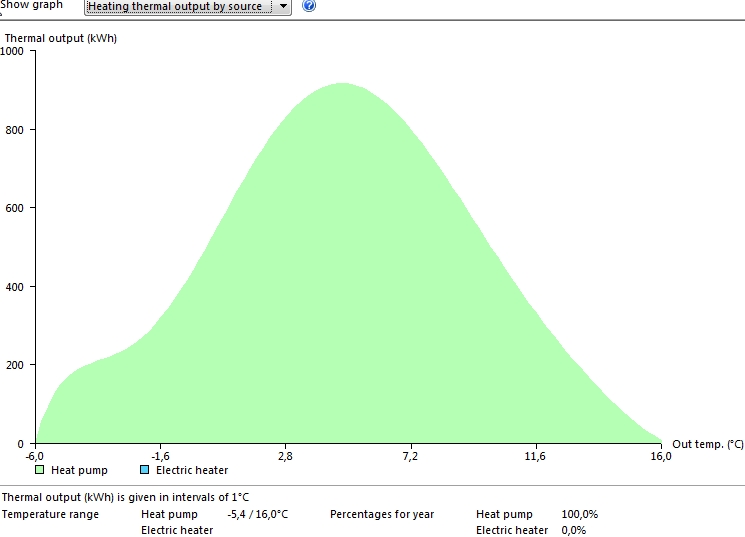

Effectivement, ma puissance de radiateur est un peu faible. J'avais, un temps, imaginé baisser ma loi d'eau pour moins consommer mais cela ne se fera pas sans augmenter la puissance des mes radiateurs!
Ceci dit, je me demande si c'est indispensable tant que j'ai une PAC HT:
La simulation sur le logiciel DAIKIN montre que l'essentiel(> 90%) de ma consommation est au dessus de -2° de T° exter:
Et les COP ne sont pas très différents entre les différentes T° de chauffe (< à 55°) au dessus de - 2°:
Et je n’aurai pas besoin de plus de 55° au dessus de -2°.
Tout cela c'est de la théorie...Je verrai à la fin de la saison quel est l'enjeu et si je dois investir dans des radiateurs ou bien attendre le remplacement de ma PAC pour l'envisager.

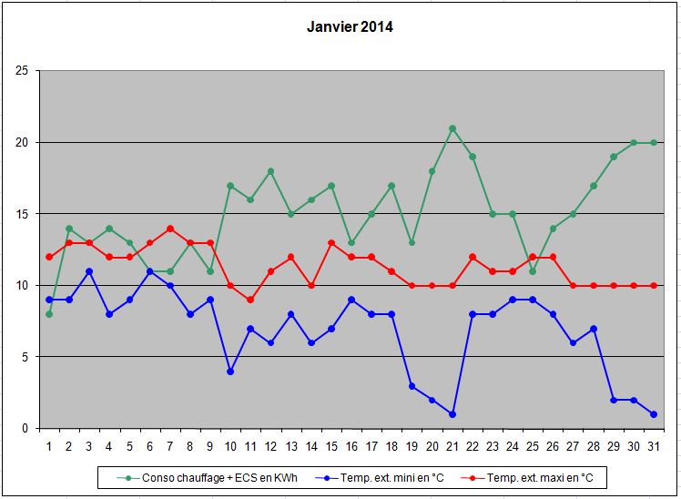

Ma consommation de Janvier 2014 : 469 KWh (15,13 KWh par jour en moyenne)
Température moyenne très élevée ce mois avec beaucoup de pluie et peu de soleil.
J'ai rencontré 2 fois en fin de mois le souci évoqué dans ce post : http://www.chaleurterre.com/forum/viewt ... c&&start=0
Mêmes symptômes : diode verte récepteur clignotant rapidement mais pas de déclenchement de la PAC, déclenchement en rapprochant le TA et le TA qui n'indiquait pas d'usure des piles...
Ne les ayant pas changées depuis pas mal de temps, j'ai donc remis d'autres piles et depuis, plus de problèmes. Donc sans doute incident lié aux piles comme indiqué également dans l'autre post.

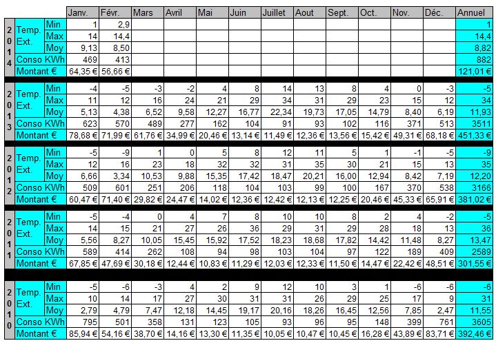

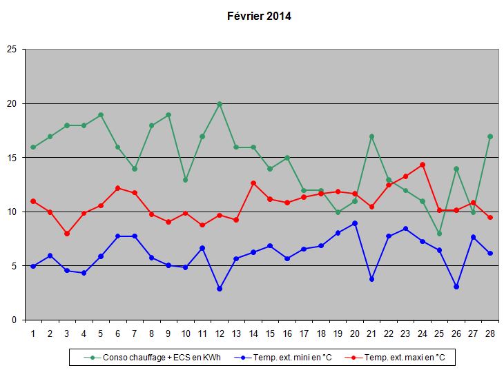

Ma consommation de Février 2014 : 413 KWh (14,75 KWh par jour en moyenne)
Toujours température moyenne très élevée avec beaucoup de pluie et peu de soleil et pas mal de vent...

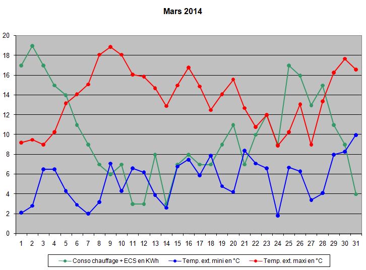

Ma consommation de Mars 2014 : 311 KWh (10,03 KWh par jour en moyenne)

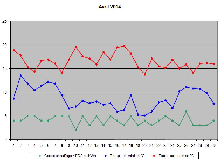

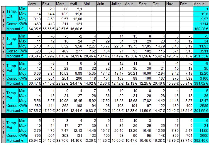

Ma consommation d'Avril 2014 : 121 KWh (4,03 KWh par jour en moyenne)
Le chauffage ne s'est pas déclenché au mois d'Avril. Dernier jour de chauffe pour moi cette année : le 30 Mars.

Bonjour did44,
On est vraiment très proche en consommation nous deux! Tu as un petit avantage avec ta position plus au sud (J'ai du chauffer encore en 15aine de jour en avril, certes pas beaucoup vu les T° exter)
J'espère bien te rattraper sur la saison hors chauffe avec mon ballon thermodynamique...
Salut

Salut Rémi,
Effectivement, consos quasi identiques . Je n'avais pas fait gaffe depuis le début de l'année.
Tu n'as pas pu tester vraiment mais, vu les similitudes, je pense que quand il fera vraiment froid, tu n'auras pas de souci non plus...
