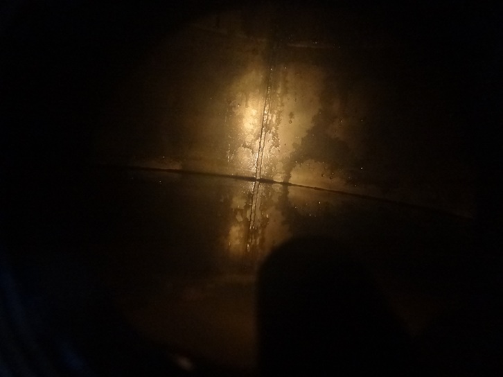

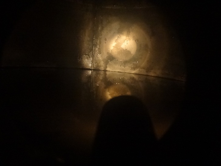

Je commence le désembouage et donc première étape vidange circuit /rinçage du BT, puis remplissage à l'eau claire avec ajout préalable de 2 bidon de 1 L de X800 pour 140 litres (BT) et 10 radiateusr acier ( pour une estimation totale de 200 à 220 litres).
Je pense laisser tourner le circulateur durant un semaine ( en journée) et demi au moins avec des contrôles ponctuel de l'aspect de l'eau du ballon.
ci joint quelques premières photos.
Un bon petit jus bien noir au fond principalement sinon le reste était plutôt clair.
La prochaine fois je demanderai un BT avec une purge placé en dessous pour pouvoir tout vidanger.
A bientôt dans une bonne semaine!!

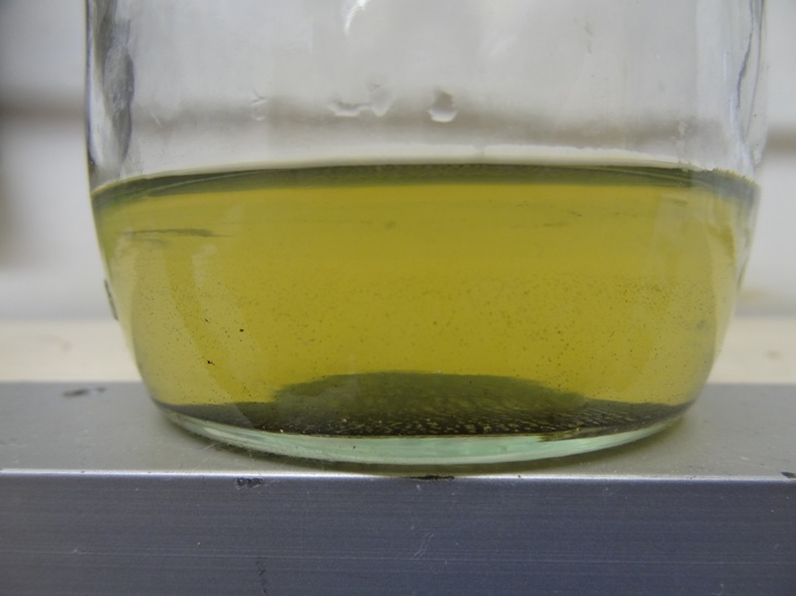

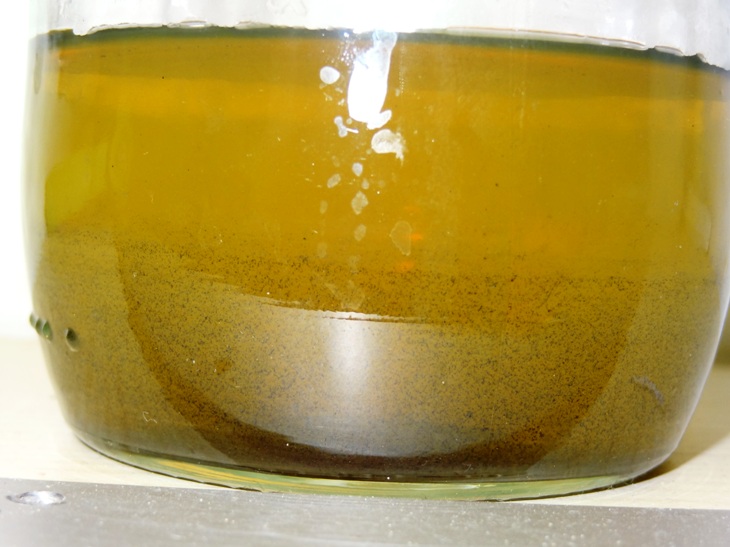

Bon le traitement touche à sa fin car cela fait trois semaines et je pense que pour cette fois ce sera suffisant.
Voici donc les photos de la solution circulant dans le circuit cela n'est pas tès parlant mais peu éventuellement donner un indication.
Après 13 jours de circulation la couleur n'a quasiment pas changée la magnétite (particules ferreuses) est toujours présente mais en moins grande quantité.
Après 21 jours de traitement la couleur vire à l'ocre et toujours des particules en suspension tout ne reste pas au fond du ballon.
Nota : Le chauffage de la PAC est toujours en fonction mais avec la T° réglèe au mini donc à 25°C afin de faire circuler la solution dans l'échangeur de l'unité intérieure.
Vidange du circuit et aspiration en plusieurs fois du fond du ballon via un aspirateur eau et poussière en passant le tuyau par l'orifice du bas.
Les particules noire tapissaient régulièrement le fond de la cuve de l'aspirateur.

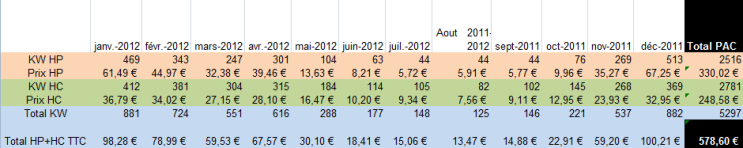

Petite mise à jour des consommation, merci iTow !
Nota : L'appoint du poêle à bois sur les journées très froides en particulier en mars n'a pas été négligeable pour maintenir un consommation dans les normes.

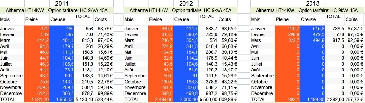

Petite mise à jour du tableau des conso sur le 3 dernières années:
Les consommations ne sont pas à prendre en référence car le poêle peut parfois remplacer la PAC durant plusieurs jours voir 1 ou deux semaines maxi même si cela reste rare.
Petit correction en y ajoutant les démarrages à mettre ne parallèle avec les d'heures de marche
