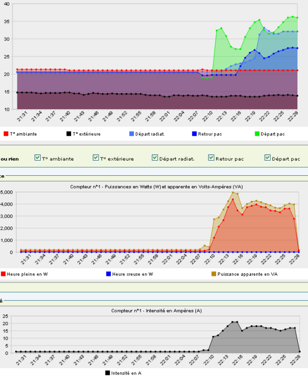

Pas de dysfonctionnement notable, mais le monitoring via iTow n'a commencé qu'après le gros de la saison froide en mars.
Loi d'eau réglé à 34°C pour 14°C ext. et 58°C pour -10°C ext pour l'hiver dernier, je pense que les réglages sont bons et qu'ils ne devraient plus bouger.
