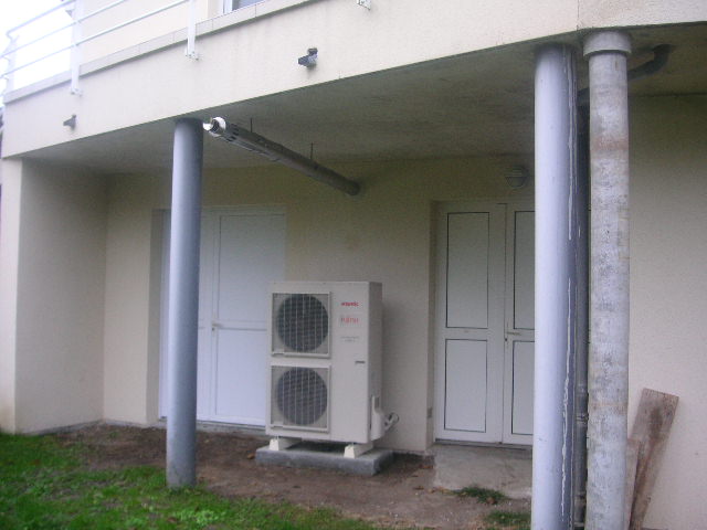

Groupe extérieur :
Support Béton avec évacuation des eaux de condensation :

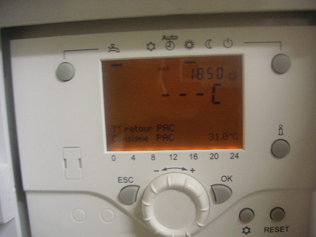

Interface Régulation :

Groupe extérieur :

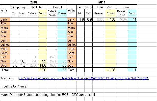

Après 3 mois d'utilisation (nov, déc, janv) voici mes consommations edf et fioul:
A savoir si cela est convenable?
Bonne journée A+

Après 1 an d’utilisation voici mes consommations edf et fioul :
Soit 5900kw et 50 litres de fioul, ce qui fait un bilan pour une année tout a fait raisonnable.
Bonne journée A+
