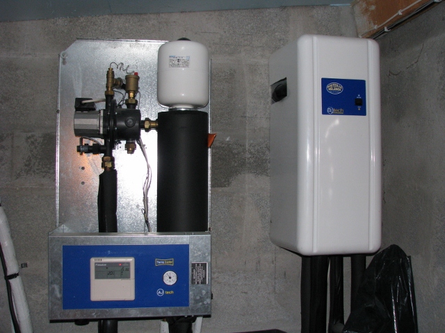

Ma Pac est une RZP 125dv1 avec module interne ajtech. voici des photos:

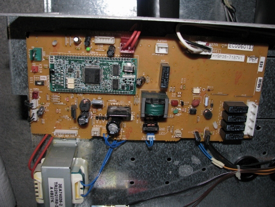

Mais avant d'aller plus loin j'aimerais qu'on m'explique la carte électronique si joint car je n'ai pas vu la carte d'amplification dans le module ajetch.

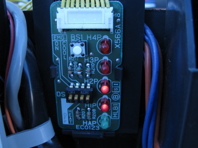

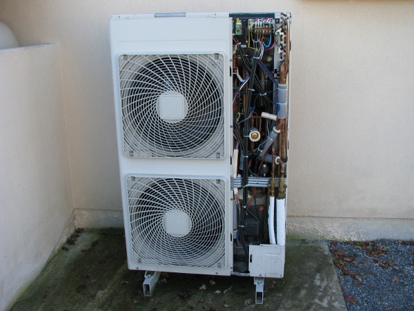

Ensuite, je pense que j'ai un petit soucis car sur la bécane externe j'ai 2 leds rouge allumés.

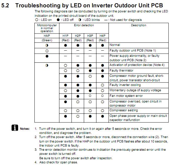

si HAP (led verte) clignote et H1P et H2P sont allumés fixes alors Termistor en erreur ??? C'est certainement une erreur qui doit pouvoir être effacée sur marche/arrêt de l'unité.
Effectivement, dans le module intérieur tu n'as pas de carte d'amplification.
Pourtant il me semble qu'AjTech la livrait à cette époque, mais peut être que l'installateur ne la pas mise en place, c'est déjà arrivé. Elle est pourtant bien utile.

Suite à la manip les 2 leds se sont éteintes , puis en remettant en marche la PAC s'est remise en route et s'est arrétée aussitôt. Sur le boîtier daikin il m'indiquait un code J6 qui a disparu au bout de quelques minutes . Les 2 leds rouges se sont rallumés . En regardant la liste des codes de "mal-fonctions" voici ce qui est indiqué:
"Dysfonctionnement de la température de l'échangeur de chaleur
système de capteurs (unité extérieure) " traduit par un traducteur en ligne ......
J' avais signalé ce défaut à l'installateur l'année dernière mais aucune réponse de sa part. Je n'avais pas insisté vu que le code disparaissait au bout d'un moment.

Je pense que si l'installateur n'est pas spécialiste Daikin il devrait faire intervenir ce type de technicien car nous ne sommes plus vraiment dans les compétences d'un installateur aussi chevronné soit-il. A moins que tu sois tombé sur la perle rare
Cela va se traduire certainement par un changement de thermistor ou plus grave par le changement de la carte électronique si le thermistor en question n'est pas HS.

L'hystérisis du système est bien connu, c'est d'ailleurs pour le diminuer que la carte d'amplification du signal de sonde a été réalisée, il sera peut être bon de demander à ton installateur de la rajouter à ton système.
