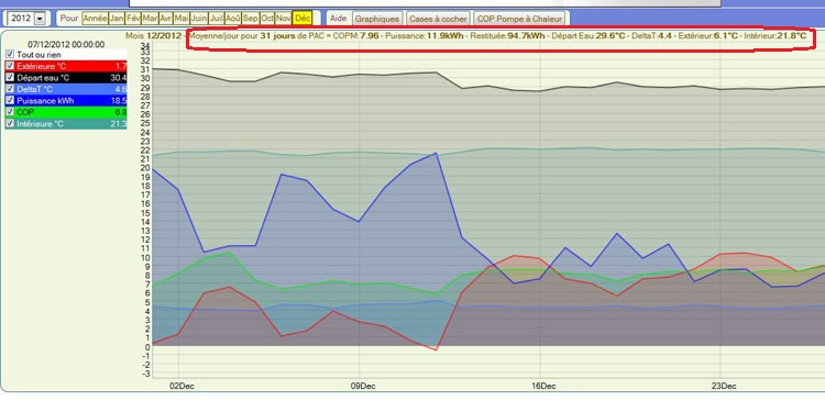

Oui itow calcule tout seul pas besoin d'exploiter sous excel, tu vas dans historique journalier - Cop pompe à chaleur.NuX a écrit :Autant pour moi, j'ai fait une erreur dans mes calculs.
Mais comment l'a tu vu rapidement ? Moi j'exporte le fichier excel et je fait la moyenne des relèves...
Suis-je passé à côté d'un tableau sur le site itow ?
Tu as:
Le mois
Le nombre de jours
Le COP mensuel
La puissance absorbée
La puissance restitué
La moyenne de la T°C départ eau
La moyenne du Delta T
La moyenne de la T°C extérieure
Et la moyenne de la T°C intérieure.
Bien itow............c'est le TOP.
