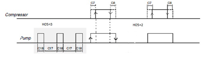

Une petite question nouvelle qui m'énerve beaucoup dans la gestion du circulateur primaire......
Je l'ai trouvé en H05 = 2 et j'ai noté que stupidement le chiller anticipait son démarrage bien avant d'atteindre le seuil de redémarrage x°C ?? avant
Bêtement "il se dit faut que je me prépare "!!
Je l'ai mis en H05 = 3 ce qui n'arrange rien si ce n'est d'homogénéiser le ballon et chez moi cela compte avec un TIT !
En effet SDEEC m'avait annoncé 4 à 6 °C d'écart entre le haut et le bas et j'atteins couramment 20°C si le ballon n'est pas brassé !!
Résultat je consomme encore plus et le circulateur anticipe stupidement toujours !
Quand on sait que j'ai installé une vanne anti thermosiphon, car à 20°C/25°C dehors en été je perdais 4000wh / jour, je ne peux accepter de vider mon ballon
Je précise que ma sonde de retour est dans le bas du ballon et pas à l'entrée du CAREL !
Ceci me donne envie de retourner en mode ECS forcée avec un gros ∆T..
En effet j'ai marché tout novembre avec un mode ECS forcé de 28 à 46 °c, ce qui fait 36 de T° moyenne et même à 0°C, vu l'inertie de ma maison cela fonctionne impeccable
Les pointes > à 38 donnent du peps aux radiateurs et j'ai couramment des arrêts du PC ( T° 30 moyen avec 0°C dehors).
Que pensez-vous de cette gestion anticipée du régulateur sur le primaire ?
est-ce normal pour vous ?
Si non comment le modifier ? Impossible car flashé en mémoire reprom ?
Un brassage cadencé m'aurait suffit et non pas "cadencé + anticipé" comme le fait le code 3 en H05

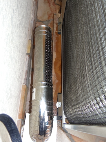

Pour continuer sur le sujet du cordon, j'ai vérifié: le mien n'a pas de bulbe qui sort à l'air.
De plus à midi il faisait 7°c en ambiance quand j'ai démonté la face avant et vérifié le câblage au mieux....
Le thermo cordon chauffait est si on approchait le thermomètre de contact cela grimpait dur..25/30 °C sur l'enveloppe alu !!
Donc c'est déjà au dessus de 7°C

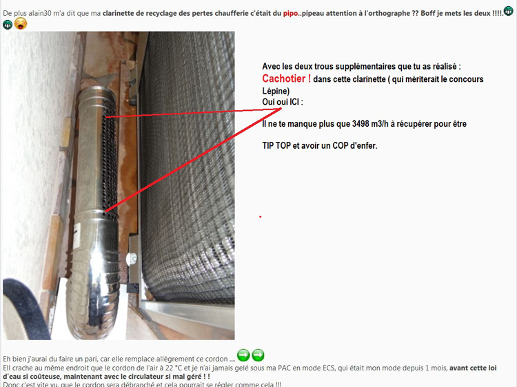

De plus alain30 m'a dit que ma clarinette de recyclage des pertes chaufferie c'était du pipo..pipeau attention à l'orthographe ?? Boff je mets les deux !!!!.
Eh bien j'aurai du faire un pari, car elle remplace allègrement ce cordon ....
Ell crache au même endroit que le cordon de l'air à 22 °C et je n'ai jamais gelé sous ma PAC en mode ECS, qui était mon mode depuis 1 mois, avant cette loi d'eau si coûteuse, maintenant avec le circulateur si mal géré ! !
Donc c'est vite vu, que le cordon sera débranché et cela pourrait se régler comme cela !!!

mon petit grain de sel
ce que j'ai compris et ton "cadencé + anticipé" me semble facilement modifiable
concernant d01,d11
d01 =1 active la détection des conditions de dégivrage
d01=0 à mon avis n'est utilisé que pour la prod de froid (chiller)
d01 n'est pas lié à d11=1 qui lui active le fonctionnement de résistances d'appoint éventuelles, ce qui permet de moins prendre de calories à l'H2O du réseau pendant le dégivrage
cedro35 réagira aux éventuelles bêtises
Alkhasar a écrit :....Que pensez-vous de cette gestion anticipée du régulateur sur le primaire ?

1°) CAREL POMPE
Je te suis sur C7 & C8 que je connais, mais ceci est indépendant du start anticipé dont je parle qui commence à ce que j'ai vu sur un ∆T entre la valeur du moment et un point de T° intermédiaire entre T° loi d'eau et "T° loi d'eau-r04"
Le C7 ( retard Compresseur) permet de retarder le compresseur / au démarrage de la pompe commandée elle-même par l'atteinte du seuil d'hystérésis , puis le C8 de retarder l'arrêt de la pompe / compresseur pour bien homgénéiser le tampon.
Ce que je constate moi est différent c'est
un démarrage anticipé de la pompe à une valeur de T° que je n'ai pas pu encore lier à une loi particulière .......
MAIS ce n'est pas des secondes ( maxi 150 sec pour le retard démarrage compresseur.
Ainsi j'ai vu mon primaire démarrer avec 35 °c dans le ballon une loi d'eau à 46 vu la T extérieure et un redémarrage à 31°C et le BALLON en non soutirage de chaleur par le PC et les Rad OFF pour la nuit...cela me le vide hydrodynamiquement
Résultat , c'est du pur THERMO SIPHONNAGE programmé et automatisé ! inacceptable
Mon ballon peut rester 2 à 3 heures en statique, sans mes PC/Rad .....
le primaire tire 50 L/sec.....c'est pas rien ! en 5 secondes le tampon est entièrement barssé une fois (250 l)...À -3° dehors bonjour, m^me tout isolé 15 mm d'Armaflex c'est pas du lourd !!
Avec mon inertie , quand je suis à 21,8°c au salon à 21 H 00 le chauffage s'arrête jusqu'à 4 H 00 et au lever je retrouve 21,5°c vers 8 H 00 pour le Pdj et mon créneau HC est saturé de 2 à 7 h00... je fais de même de 12 h 30 à 15 H 30.
J'arrive ainsi à passer plus de 50 % de consommation en HC , alors que ces mêmes HC ne pèsent que 33 %
Quelque chose doit clocher ailleurs, si personne n'a constaté cela sur un Carel/Pompe ?

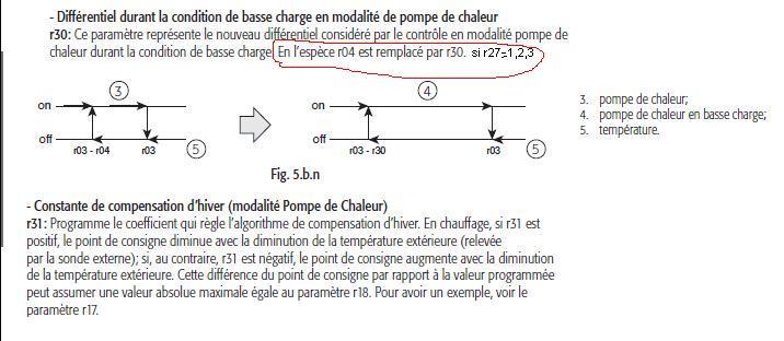

1°) Fonction basse charge
Malheureusement, sauf incompréhension de ma part, cela ne joue pas.
En effet, ayant :
un r27 à 0 : fonction basse charge débranchée
On doit pouvoir considérer que le r30 reste toujours inactif et ne vient pas remplacer mon r04 ???
J'ai un r30 = 3
Quant au r28 dans lequel je lis 60 secondes, ( maxi 999 sec ) la suite de la phrase me laisse encore plus perplexe, car sauf mail réveillé, que vient faire un
r04 : r28xr30 ??? , ce qui donne en multiplient des vaches par des cochons ( sec par °c), un nouveau r04 de 180°C !!
Si tu comprends, merci d'avance..mais je semble fatigué, car sur un autre post , j'ai aussi du mal à la "comprennette "...

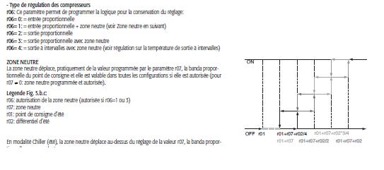

2°) Régulation compresseur
Quant à l'autre piste, je suis avec
r06 : 2 : sortie proportionnelle ....donc pas de zone neutre ( bande morte)
donc action directe
Me revoilà de retour à la case départ sauf si je suis fatigué..
Ce qui est le cas
Encore merci et au plaisir si tu me contredis et que je me trompe !! Je préfère me tromper et trouver la solution..
