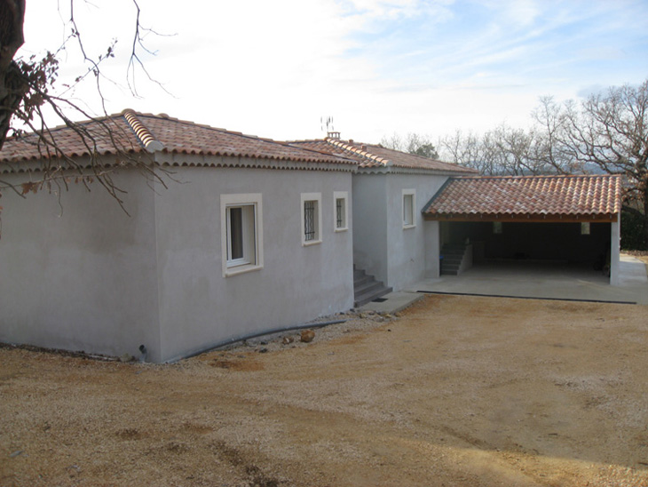

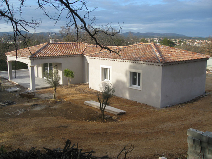

Façade SUD:
Façade EST:

Façade SUD:
Façade EST:
