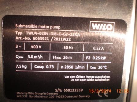

J'ai donc acheté une pompe préconisée par DIMPLEX sans même avoir de spécifications dudit produit sinon que c'était "hautement performant" et adapté à ma PAC avec puissance max 300W.
A la réception de ce matériel j'ai constaté que c'était une WILO, sans plus entrer dans les détails. Je suis devenu curieux après avoir engagé mon post et subit les premières escarmouches (VANNE !!!) et voici la deuxième plaque signalétique que j'avais collée sur l'arrière de la PAC.
Satisfaisant donc de voir un P= 250 w avec H= 26 m et Q= 3m3/h

La spécification de ma pompe vendue par DIMPLEX et pas facile à découvrir !
http://www.dimplex.de/media/Montageanwe ... 101_de.pdf
La seule pompe du genre que j'ai pu trouver en 250w mono serait une FORINOX.

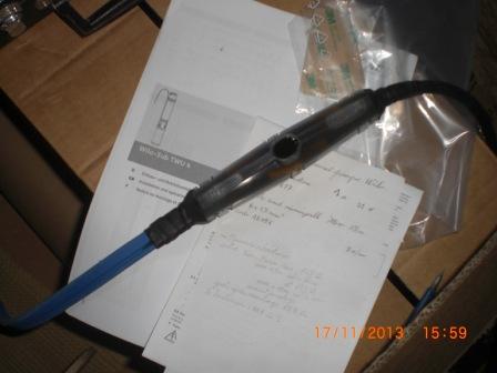

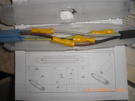

-- bien que précisée vendue avec 15 m de câble électrique ma pompe m'a été livrée avec 1,5 m de câble plat. Pas si grave mais j'ai du assurer les prolongations ...
Autre chose, tester le sens de rotation au sol (dans un bac) avant de la descendre, au fond du puits si on a des doutes ce n'est facile !!!

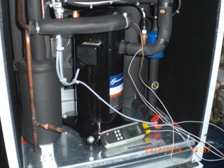

- La même vitesse de circulateur primaire (échangeur condenseur)
Il te faut donc 2 séries de mesures environ 2 à 3 minutes après le démarrage : ( une serie a 2m3/h et une série a 3 m3/h)
1- Pression relative (Mano BP )
2- Pression relative (Mano HP )
3- Température aspiration compresseur (a 10 cm du compresseur)
4- Température refoulement compresseur (a 10 cm du compresseur)
5- Température a l'entrée du détendeur ( 10 cm avant le détendeur sur la conduite chaude)
Les distances compresseur et détendeur des 2 échangeur étant négligeable si la prise de mesure est correcte, le calcul devrai être pas trop mal.
Avec ça je peux te calculer les 2 "COP chaud" avec 2 débits de sources. L'idéal est d'avoir 3 thermocouple déjà en place (scotché et isolé) pour faire de mesure rapide et fiable pour faire les chose bien car 1°C à côté de la plaque représente beaucoup d'approximation.
J'ai un Ptit logiciel qui me calcul les enthalpies et une simple fomule me donne le COP chaud (chiffre comparatif du rendement de chaleur restitué par le système frigo)
Ne te lance pas dans des mesures de température si n'a pas de thermomètre de compétition
a+

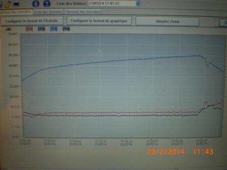

Salut ARNAL, oui ça m'intéresse d'aller au bout de cette recherche !
J'ai instrumenté les 3 points puis enregistré sur 1 cycle à 2m3 et à 3m3. En même temps je relevais manuellement les autres données avec datation, on a donc tout un tas de mesures pour entrer dans les diagrammes.
Mais j'ai un doute :
----aspiration compresseur...T°C = de l'ordre 16°
----refoulement compresseur T°C = """"""""""" 50°
----entrée détendeur...........T°C = """""""""" 13°
Tu t'attendais à ça ? Ou j'ai mal placé les thermocouples ? Le 3° point est-il correct, je l'ai placé entre l'évaporateur et le détendeur (rouge), sinon dis moi ou le mettre.
Si c'est correct je te propose de t'adresser des "lignes" de données avec T°sortie PAC identique en 2m3 et 3m3. Tu préfère en début, milieu ou fin de cycle ? Ou alors une "ligne" dans chaque situation ?
J'espère ne pas contrarier ton week-end !!!!!!

Pour le point 3 c'est 10cm avant le détendeur ; d'un coté (la ou tu doit posé le thermocouple) ça doit être environ = à la température de retour d'eau (a la louche)
De l'autre côté du de ce détendeur c'est le froid 0° environ ( histoire que tu ne te trompe pas de détendeur) car il y en a 2 si ta PAC est réversible.
Et prend les mesure de t°c en même temps que les pressions Frigo HP et BP. Et cela pour une température de retour d'eau identique pour les mesures avec les différent débit. ---> Choisir une température d'eau qui soit révélatrice avec tes besoins un retour à 30 serait pas mal. Ca donnerai la référence sur un départ d'eau a 35° (norme commerciale pour les COP).

Effectivement j'avais mal placé le thermocouple N° 3. Je l'ai donc placé de l'autre côté détendeur et trouve des T° de l'ordre de 25°C.
J'ai repris les mesures et transmettrai ça sans tarder.

Alors voici les données :
Débit SC.........T°ret chau.........HP..........BP.........T°asp comp.....T°ref comp......T°ent dét.......E/S SC......DeltaT........DeltaT E/S chau.......T°ext
...3m3/h............24,9.............18,9.........8,2............14,0...................54,3.............22,1..........11,5/9,3........2,2.................5,9......................9
...3m3/h............27,8.............20,4.........8,3............14,2...................59,3.............23,7.....................................idem...................................
...2m3/h.............24,9.............18,9........7,9..............13,3..................55,0.............21,6..........11,4/8,5........2,9.................5,7.....................9,2
...2m3/h.............27,8.............20,2........8,0..............13,6..................60,0.............23,2.....................................idem.....................................
Pour chaque débit j'ai donc retenu 2 relevés à 24,9 et 27,8°C de température retour chauffage.
L'entrée source chaude a évolué de 11,5 à 11,4 °C entre les prises de mesures.
On se rappelle l'objectif de l'analyse : afin d'optimiser le COP global machine, est-ce intéressant de maintenir un débit source chaude de 3m3/h (puisqu'on le peut) alors que le débit nominal constructeur conseillé est de 2,2m3/h.
La comparaison se fait entre 3 et 2m3/h.
On compte sur ARNAL pour lever le voile !!!!

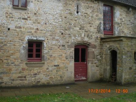

L'usage de murs en pierres apparentes : restauration de vieilles demeures, souhait de conserver un cachet, une authenticité ....bref des considérations hautement sentimentales et rien à voir avec la norme RT 2012 et les bâtiments BBC.
Lorsque je m'orientais vers ces choix, j'avais fait des recherches et j'avais découvert qu'un mur construit à l'ancienne et d'épaisseur > 50 cm présentait déjà une isolation "satisfaisante".
Un mur à l'ancienne c'est un assemblage de petites pierres (petit appareil) reliées par des joints en terre ou mortier de chaux, ceux-ci créant des ruptures de conduction thermique tout-à-fait bénéfiques ....
J'ai fait quelques calculs afin de déterminer le coefficient de transmission surfacique K de ces murs en incluant 'l'effet joint" :
Epaisseur mur cm ......... 30 ..........50 ..........70 ...........100 ............120
Coeff K w/m2.°C .........2.7 .........2.3 .........2.09 .........1.63 ............1.339
On voit l'intérêt de l'épaisseur bien sûr mais il reste que ces murs sont des "passoires".
A comparer avec un sol bien isolé K = 0,3 , une toiture isolée par l'extérieur K = 0,2
Pour mon cas je possède des murs de 70 et 100 cm. Mes déperditions sont de 7400 w/h, la part "murs" représente 47 % ....... le deuxième poste est le renouvellement d'air (t = 0,5) 18 % .
Il va sans dire qu'un chauffage traditionnel (fuel, gaz, électrique ...) dans ces conditions serait dissuasif, de l'ordre de 2000 à 2600 euro /ans, à comparer aux 400 à 600 euros avec la PAC.
Si un jour je dois réduire ma facture chauffage je sais où intervenir !!!! Mais alors ma PAC de 10 kw sera surdimensionnée .....
Mais j'ai du mal à me décider :
Bonne journée.Et cordialement .......

Joli les vieilles pierres, ça fait plaisir de voir le même genre de problématiqueCALVAR a écrit :...
En effet, c'est soit "vieilles pierres", soit "RT2012", les deux étant à peu pres incompatible si on souhaite en garder l’authenticité.
L'été passé, agrandissant la maison (que je trouvais un peu petite ), et ajoutant un atelier chauffé, nous avons découvert une ancienne porte de style fin gothique/debut renaissance qui était murée, nous l'avons remise en service, et complété le linteau disparu (sachant que par chez nous, les styles sont tardifs, et ce genre d'assemblage en pierre de taille ne date pas du XIV ou XVieme, mais bien du XVI ieme).
Bref, hors de question de faire de l'isolation par l’extérieur sur les façades visibles de ces bâtiments de l’époque de François 1er (un qui avait la classe, lui, et je ne parle pas de celui du Vatican....).
En substance, tout ceci n'est possible point de vue budget chauffage QUE grâce aux exceptionnelles performances des PAC eau/eau bien dimensionnée, surtout avec de l'eau à 15°C, il serait impensable de chauffer ce gros tas de pierre de plus de 400 m2 au fioul.
Mais les murs aveugles Nord (non visibles) devraient, eux, passer à l'isolation extérieure.

Bonjour,CALVAR a écrit :Bonjour,
Pour faire tes mesures de T° avec des thermocouples tu utilises un multimètre spécifique ?
Comment est faite la compensation de t° ambiante aux bornes du multimètre ?

DIMPLEX - EAU/EAU - WI 10 TU - Autoconstruction - CALVAR
J'utilise un thermomètre numérique :
Thermomètre numérique 4 canaux Voltcraft PL-125-T4USB
et des sondes de type K
Possibilité d'étalonnage manuel.
Pas de compensation/T° ambiante. Je pense que l'appareil intègre une compensation logicielle.
Bonne journée.
