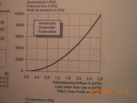

Pour tes questions sur le débit optimal, j'ai déjà quelque peu creusé le sujet, il s'avère que sauf risque de manque d'eau, tu as intérêt à laisser les vannes ouvertes à fond, débit maxi, même si il est plus haut que celui de la doc, car tu grappillera sur le COP (tempé d’évaporation "un peu" plus haute), en ne consommant pas plus d'elec sur la pompe à eau.
Par contre, tu gagnerais à avoir une pompe de 80 ou 100 W quitte à travailler avec un débit un peu moindre que celui préconisé (du type 5 à 6° de deltaT sur le circuit d'eau, contre 4), car la perte de COP par baisse de la tempé d'évapo est longtemps moindre que la hausse du COP par conso moindre de la pompe à eau. Mais là n'est pas la question.

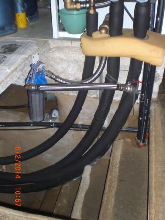

Alors je fait une petite digression : en complément à mon installation j'ai installé un filtre sur le retour de mon circuit radiateur, juste avant l'entrée dans le BT :
N'étant pas sûr du nettoyage de mes radiateurs datant de 1890 je préférais prendre quelques précautions. Au bout de 15 jours j'ai dû changer le filtre ( 25 microns) complètement obturé. Je m'en suis aperçu par l'écart de T° E/S à la PAC de l'ordre de 25°C alors que la norme est 6°C ( le débit était devenu très insuffisant). Le 2° filtre est en place depuis 1,5 mois et plus de problème.
En principe ce filtre est provisoire mais je me pose la question ? C'est peut être intéressant de temps à autre d'épurer l'eau du circuit (élimination des boues).

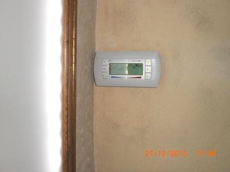

Autre complément : une télécommande déportée ( AP PGD ) un peu chère mais très pratique.

J'espère avoir des avis sur ces résultats, en particulier le delta T source chaude me paraît faible ? Prélever seulement 2,8° sur l'eau qui passe !!!! cela me semble petit en terme de performance thermo-hydraulique .
Concernant le débit source ; si ton DT est de 2.8 c'est que la pompe est un peu trop puissante. Le dt est faible car le débit est fort
Le but est de ne pas recraché d'eau en dessous de 5°. Si tu recrache de l'eau a 9.4 ° bin t'as un excellent COP frigo mais un COP général/annuel dégradé par un pompe de puisage trop puissante.

bonsoir calvar, et merci d'avoir visité mon ancienne installation,
avoir 2,8 °C de delta sur l'eau primaire c'est pas grave,
en fait ton COP global dépend énormément de la température de rejet,
1 degré de moins et ton cop chuterai,
1 degré de plus et ton COP augmente !
donc ne bride surtout pas ton débit.

Débit m3/h :..............3.............2,5...........2,3............2.............1,8...........1,5...........1,1
T° sortie .....: ............9,8...........9,5..........9,2...........9,1...........8,7...........8,2...........7,3
Delta T °C ..:............2,1............2,4............2,7...........2,8...........3,2...........3,7..........4,6
DT * D .......:..............6,3............6.............6,21..........5,6...........5,76........5,55........5,06
Le produit DT*D représente une proportion de la puissance "prélevée" dans l'eau. C'est net !!
Pour plus de précision : calcul de la puissance calorifique extraite de la source chaude à 2 m3 et 3 m3
Formule : P = Qm * C eau * DT
à 2 m3 : 0,555 * 4185 * 2,8 = 6503 W -----> 6,5 KW
à 3 m3 : 0,833 * 4185 * 2,1 = 7323 W -----> 7,3 KW
Cela se passe de commentaire, aussi j'ai ouvert mes vannes pour passer de 2m3/h à 3 m3/h comme me le conseillait VANNE VILE ...... et là je crois que j'y gagne !!!!
D'où l'intérêt d'ouvrir un post. Cela permet de ressortir les dossiers, de ressasser tous les problèmes, de se confronter à d'autres avis, d'enfin comprendre que l'on est peut être pas le meilleur en toute chose..... oups! , bref de rester modeste .....

La pression d'évaporation ne peu pas monté indéfiniment, je suis septique sur le passage de 6.5 à 7.3 kw de puissance d'évaporation.CALVAR a écrit :Bonjour,
Il faudrait vraiment ce basé sur un diagramme enthalpique pour pouvoir affirmer cela.
Ainsi on pourrait voir combien on gagne en COP Frigo et combien on perds en puissance de pompe de puisage.
La création d'un ptit logiciel, fruit de l'association d'un frigoriste et d'un informaticien serai très appréciable pour ce genre de sujet !!!
a+
- nappe phreatique
- Messages : 2383
- Localisation : 63
En effet Arnal, après comparaison à certaines données sures, le gain mesuré par Calvar pose pb :
L'effet de la tempé d’évaporation est tres nette (dans mon cas, la PAC, donnée pour un peu moins de 15 kW à 0/35 avec un deltaT de 4 sur la source de chaleur, crache 21 à 22 kW à 14,8/35 avec un deltaT de 3 sur la source de chaleur (données source constructeur)).
En bref, grosso-modo, je gagnerais, selon la doc constructeur, env 46% de puissance avec 15 °C de plus sur l’évaporateur. soit, en première approximation, 3% par degré de plus coté évapo (ça sert juste à donner des ordres de grandeur).
Si on essaie de comparer aux mesures de Calvar, le compte n'y est pas :
Avec une tempé de sortie 0,8°C plus haute avec un debit de 3m3/h à la place de 2 m3/h, cela nous fait une tempé moyenne d’évaporation d'environ 0,4°C de plus, soit un gain de puissance de l'ordre de 1,5%.
Contre 12% par son calcul, un facteur presque 10 (aie !)
Bien sur, l'idéal serait de partir des diagrammes enthalpie, mais le pb, dans ce cas, n'est pas là, les diagrammes sont clairs est explicites, par contre c'est encore et toujours un pb de métrologie, il est difficile de mesurer précisément un deltaT, un débit, on a déja tres souvent parlé de cela sur CT, avec des experts en la matière.
Le gain mesuré par Calvar est assurément tres exagérément optimiste, mais l'origine de l'erreur est dans l’imprécision des mesures.
Il serait plus judicieux de partir de la tres riche doc technique de Dimplex, et de lire sur les graphiques (puissance, COP, conso elec...) le gain que l'on peut attendre de telle ou telle modification de débit (et donc de T moyenne du circuit primaire).
Sortir de cela nécessite du matériel et une rigueur d'un autre niveau, nous ne sommes pas le CERTITA

D'une part, la précision des mesures est à considérer (VANNE en parle), une erreur de 0,1°C sur les T° E/S entraîne 5% d'erreur sur le calcul de puissance.....
Les résultats que j'ai fournis montrent une anomalie de continuité pour le débit 2,3 m3/h que je ne m'explique pas ????......
D'autre part les courbes caractéristiques des machines fournies par DIMPLEX sont assez sommaires......
Comme le dit ARNAL : la pression d'évaporation ne peut pas monter indéfiniment, mais elle monte quand même ..... voici une courbe de la WI10TU
La pression passe de 5000 Pa à 2 m3/h à 10000 Pa à 2,8 m3.
Et sur ce diagramme il n'est pas indiqué quelle était la T° d'entrée de l'eau pour l'établissement de la courbe (ce serait sans influence ?) !!!!
Donc en gros j'ai validé la courbe DIMPLEX en faisant ces essais, ce qui est assez cocasse !!!
D'autre part, l'augmentation du "prélèvement" des calories côté évaporateur ne veux pas dire restitution intégrale côté condenseur car là aussi on se trouve confronté au débit du circuit de chauffage .......(recourbe)
A ce propos, c'est la seule caractéristique de la machine que je ne mesure pas actuellement. Donc je suis incapable de régler mes circulateurs, si je me fie aux résultats ci-dessus il faudrait donc que j'essaie d'obtenir le débit maximum ?
Mes circulateurs sont actuellement réglés à vitesse 2. Si je passe à vitesse 3 je gagne en débit mais perds en consommation de 61w à 84 w par circulateur !!!!!
Il faut absolument que j'instrumente afin de savoir de quoi je parle et mener des essais afin de valider cette 2°courbe...... Je blague encore alors que le sujet est on ne peut plus sérieux !!
Et il faudrait donc s'attendre à voir le DeltaT E/S chauffage se réduire ......
Quelqu'un a-t-il une solution simple pour contrôler les débits circuit chauffage ?
En résumé, l'intérêt que j'ai vu dans ces essais c'est d'une part l'indéniable convergence des résultats qui permets de se dire que l'on ne se plante pas. Mais aussi de sortir des "papiers" pour se confronter au matériel qui lui ne ment pas !!!!( dans la vraie vie quoi !!)
Et je n'ai toujours pas abordé le problème des pompes ....
Cependant je parle d'un point de vue "frigoriste" . Lorsque je parle de pression d'évaporation de parle de la partie "BP" du fluide R407 C.
Je dis que la pression ne peu pas monté indéfiniment car le compresseur est conçu pour recevoir un débit maximum via le détendeur.
En clair si tu lui met de l'eau a 30 ° ( cas possible sur du stockage solaire) en eau de source, alors la surchauffe détendeur détendeur serait trop important et cela peut entraîné des casses/coup de chaud au compresseur.
Dans ton cas il faudrait contrôler la pression d'évaporation "BP" pour savoir a partir de quel régime/débit de pompe la BP cesse de monté tout en gardant une surchauffe de 5 à 7 °c a l'aspiration compresseur.
C'est ainsi que l'on peux connaitre le débit optimal de la pompe pour la partie "frigo"; ensuite le gain de cop VS 100 w de pompe économisé ... Comme dis nappe, y'a pas marqué certita
En tous cas une chose est clair pour moi : sur de la source < 15° , si la pompe ne cavite pas(difficile a prouver), mieux vaut la laisser tourner à sont débit maximum. Et si elle fait que 300 w pour un PAC de 10 kw, je pense que tu es au top.
Tu peux donc passé a l'étape suivante : La gestion des circulateurs chauffage primaire et secondaires mais cela reste un poste de dépense bien marginal quand on fait quelques calculs des kw/h économisé
Le réglage de la loi d'eau reste le point le plus important sur les conso. Ainsi on ce frotte au sujet délicat du confort de madame VS le désir d'optimisation de Mr
