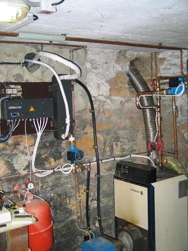

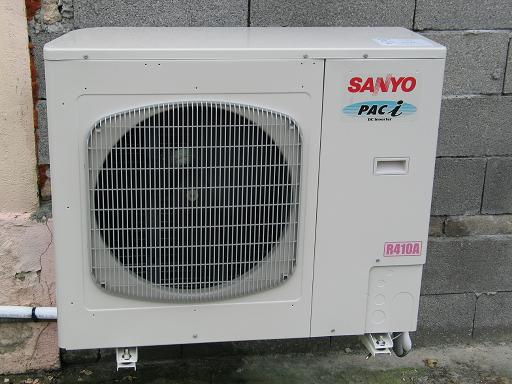

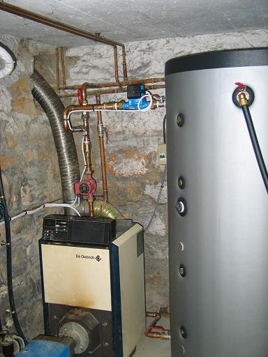

Bonjour a tous ,
Je vous présente une réalisation de pac air eau inverter avec groupe ext sanyo de 11kw a+7 degrés , ballon tampon de 500L chauffage sur radiateur + releve fioul pour les jours les+ froid.
Construction maison année 1950 , double vitrage , mur ext 50 cm , isolation toiture correcte , Département 57
Conso moyenne de fioul par an 1500l (moyenne sur 5 ans)
C'est une installation en auto construction , je m'explique:
Je n'ai pas acheter une pac prete a fonctionner genre modulo ou winverter , mais simplement le meme materiel en pieces détachées , moyenent quelques heures de boulot et de recherches sur le net on arrive a trouver tous ce qu'il faut.
Grace a ca on arrive a un tarif que je juge honnete pour un chauffage , et non prohibitif comme tous le monde a l'habitude de proposer ces dernières années avec comme seul argument le crédit d'impots.(voila pour mon coup de gueule!)
Pour résumé mon install ce compose d'un groupe ext sanyo inverter de 11kw a +7 , d'un echangeur a plaque pour le module hydraulique + ballon tampon 500L + l'electronique pour le module intérieure et la régulation , d'une chaudiere fioul exsitante,qui elle assure pour les jours les + froids (point de bivalance vers - 6 deg.)+ divers circulateurs etc.
Le cout pour l'ensemble pac + echangeur + ballon tampon + electronique + pompe et divers fournitures : je vous laisse pronostiqué pour voir
Ci joint quelques photos : c'est une version 1.0 donc le strict necessaire pour l'instant , pour les prochaines réalisations(pour des amis qui sont deja intérréssé) le module hydraulique + toute l'electronique sera installé en coffret.
Pour toutes question n'hésité pas.

4500 euros!Le cout pour l'ensemble pac + echangeur + ballon tampon + electronique + pompe et divers fournitures : je vous laisse pronostiqué pour voir Very Happy
Par contre tu aurais même pu mettre une ToR avec un ballon de 500 litres! L'inverter n'aura pas beaucoup d'avantage la dessus sachant qu'elle s'exprime pleinement dans un système sans inertie...ce n'est pas trop ton cas.

Bravo , t'est pas loin , 4200 euros pour etre précis.
Tu dit que j'aurais pu mettre une pac tor , car l'inverter ne sert a rien a cause du bt 500l , mais c pas vrai je vais essayer d'expliquer:
La programmation de la régul me fait démmarrer la pac pendant les heures creuses avec un débordement sur les heures pleines , cad actuellement je demande en consigne de retour 40 degres (la sonde est au retour du bt) en sachant que le thermostat d'ambiance me pilote uniquement le circulateur au depart du bt , quand j'arrive prés de la consigne l'inverter ralenti est maintien la temp. prés de la consigne , mais en meme temps j'ai des demandes cycliques de chauffe via le th amb. qui me fait chuter un peu la temp de retour dans le bt , et l'inverter le voit et augmente sa vitesse pour rattraper l'ecart , et ralenti a nouveau , pui accelere etc.... le groupe ne s'arrete quasiment jamais , il tourne a faible vitesse c le but de linverter.
Le groupe et totalement arreter 2h avant que le thermostat ne passe en mode réduit(20h) comme ca je puise le reste dans le bt (il passe de 45 a 30 deg au bout de 2h)
Mes Periodes de chauffe sont de 06h a 22h a 21deg et de 19 deg de 22h a 6h
Mes periodes HC sont 3h a 8h du mat et de 12h30 a 15h30
Mes periodes de marche du groupe sont de 03h a 10h dut mat et de 12h30 a 20h
Par les temps. actuels le groupe tourne entre 20 et 50 hz pour réguler la consigne
Cordialement.

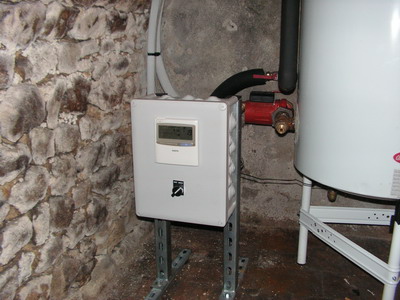

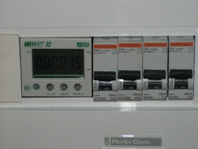

Et voilà
Un échangeur frigo, une régulation un peu modifiée, un vieux chauffe eau et quelques soudures au TIG pour les piquages. Le tout accompagné d'un peu de courage et de calculs savant...
Mis en service au mois de novembre dernier, j'ai passé les grands froid de fin d'année sans toucher à ma relève fuel.
J'ai mis pour le fun un compteur digital sur l'instal et je suis relativement fier du résultat énergétique. J'attend la fin de saison de chauffe pour comparer DJU et KWh pour faire un bilan correct.
Le must est la variation de t° de stockage en fonction de l'extérieur. Actuellement, le groupe tourne au ralenti car les variation de consigne sont progressives. Pas d'appel de courant et lissage parfait des consommations.
L'intensité nominale n'est jamais atteinte, on module en général entre 5 et 9A.
On devrait peut être se rencontrer Régis...
Bonne journée à tous.

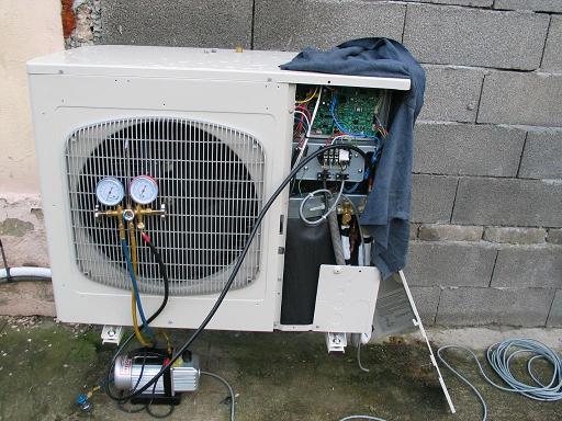

Je dirais que oui c'est reproductible pour un bon bricoleur avec quelques notions en elec , qui sache faire 2 brasures propre et pour le reste c'est que de la plomberie , du cablage et un peu d'outillage.
Alors pour la température de départ c'est 55degrés max , moi je me limite a 50 c'est suffisantpour la plupart du temps, si il faut plus y'a le fioul pour ca.
Le groupe extérieur n'est absolument pas modifié , c'est au niveau de la carte de l'unité intérieur que ca se passe , en fait la carte de l'unité intérieure c'est tous simplement la meme qu'il y'a dans une unité air /air gainable qu'on a adapté pour l'occasion comme le fait depuit bien longtemp ajtech avec Daikin , ou Axair avec son winverter et son groupe ext sanyo. c'est tout .
Le module hydraulique se compose en gros d'un échangeur a plaque , d'un circulateur , de quelques sondes et de la régul.Y'a pas plus.
Il y'a encore un ballon tampon pour eviter les courts cycles et pour stocker pendant les périodes heure creuse edf .
L'intérieur et l'extérieure sont relier par 2 conduite frigo + 1 cable d'alim et un cable de télécommande.
C'est clair que avant de me décider a faire ca j'ai cherché un moment sur le net les différentes infos...
Pour la mise en service du groupe il faut un jeu de manometres pour du r410A et une pompe a vide (acheter sur ebay , m'en sert aussi pour la clim de la voiture sauf c un autre gaz c tout)
En bref c pas plus sompliqué que ca.
Bonne journée
Bonne journée
