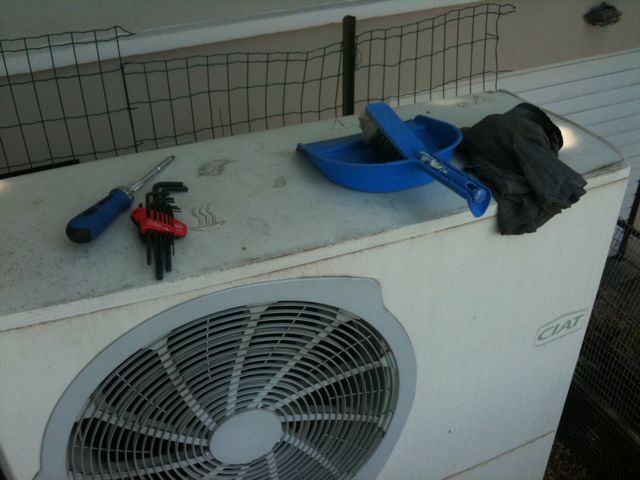

Hello tout le monde,

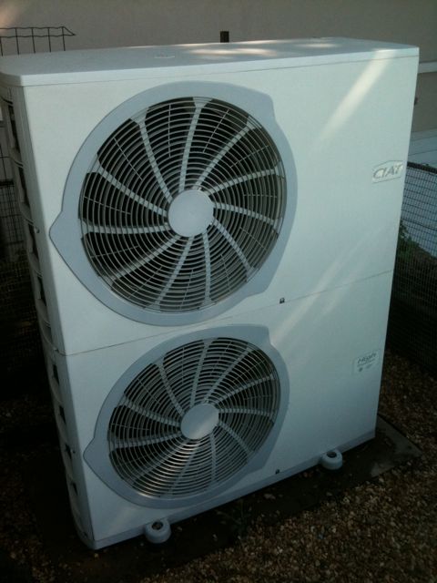

En ce début d'été est venue l'heure de mettre nos PAC au repos… et de faire un petit nettoyage de printemps.
j'étais parti dans l'idée de faire un petit didacticiel mais, n'étant pas un pro, j'ai préféré me raviser pour ne pas dire de bêtises et induire de mauvais conseils qui pourraient porter préjudice à vos installations.
Voici donc, pour le plaisir, juste quelques photos pour vous montrer combien cela peut être essentiel… ne serait-ce que pour le plaisir d'avoir une PAC "présentable"
Au programme :

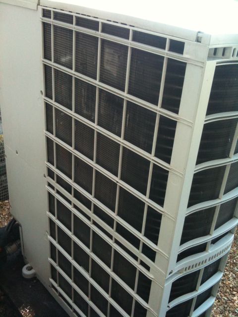

Nettoyage des carters, des pales des ventilateurs (en faisant attention de ne pas bouger les masses d'équilibrage), nettoyage de l'évaporateur en brossant et faisant couler de l'eau par le dessus. Nettoyage du fond de la PAC (feuilles, terre, poussière,…).
Au passage, ressérage des connectiques électriques et vérification visuelle globale… (mais suis-je assez qualifié pour repérer un problème ???)
AVANT :

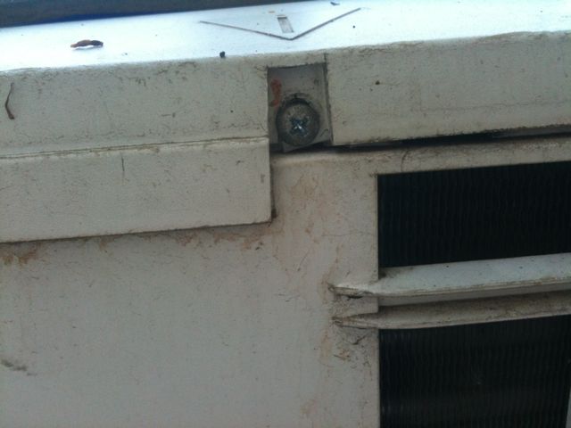

On remarque les outils nécessaires pour "ouvrir" la PAC :
Un jeu de clef TORX pour pouvoir démonter les carter avant (juste celui du haut) et ainsi accéder au bas de l'évaporateur par l'intérieur), histoire de bien nettoyer.
Une brosse pour nettoyer l'évaporateur (avec délicatesse !)
Un tournevis cruciforme pour la vis arrière du capot supérieur (qui normalement est une TORX mais que j'ai remplacée par une cruciforme suite à sa perte par un technicien Ciat )
Une éponge et un sceau d'eau avec un peu de produit ménager pour nettoyer les plastics.
APRES :
Voilà donc. Travail relativement simple mais il faut tout de même faire un minimum attention à ne pas mouiller l'électronique de la PAC et ne pas toucher à la partie frigo, quitte à la laisser un peu poussiéreuse.
Et, si il fallait le rappeler, tout ceci se fait PAC disjonctée !!!
Bon ménage à tous !

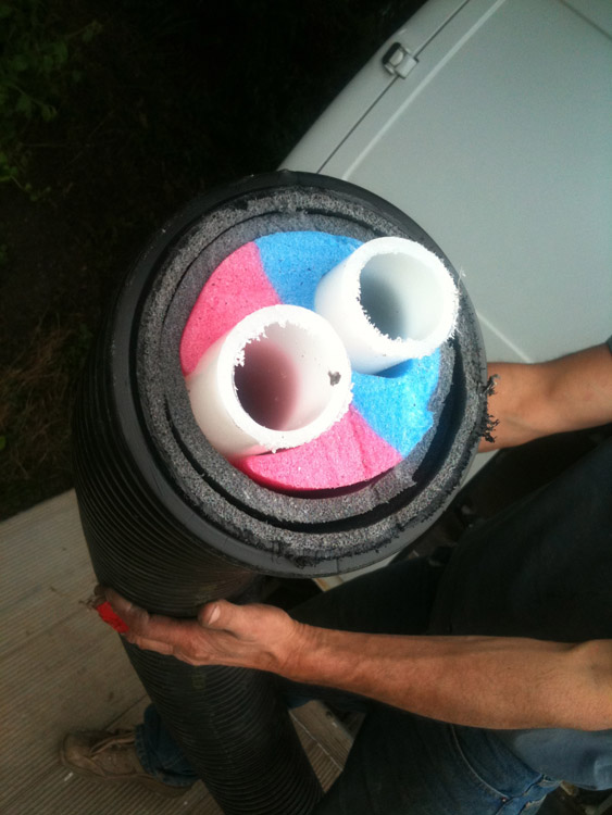

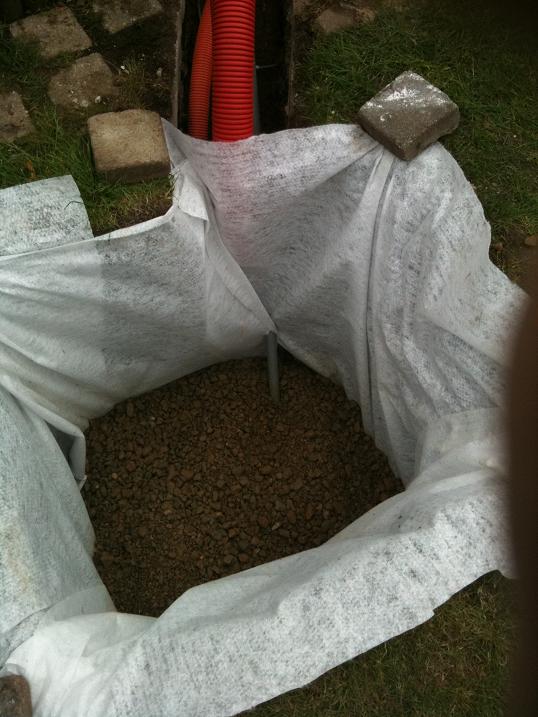

… ENFIN !…

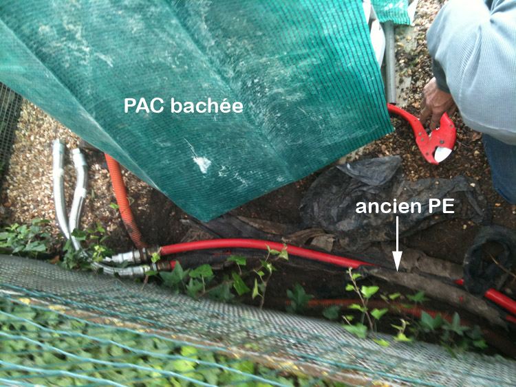

Tous ceux qui suivait mes mésaventures savaient que j'avais un problème concernant la section du PE de mon installation.
Et bien voilà, après plusieurs mois de discussion, de dispute, de courriers avec AR aux assurances, de RDV d'experts, de RDV avec un nouvel installateur,… je suis enfin arrivée à mes fins : MON INSTALLATIONS EST CONFORME !
Pour vous faire partager ma joie (j'y vais pas un peu fort là ? ) je vous ai fait quelques photos (qu'avec mon iPhone… désolé).
Le PE d'avant, installé (mal) en juin 2008.
On peut voir que l'armaflex n'aime pas séjourner en terre. Les relevés de T° le laissaient déjà penser était imbibé, le constat visuel le confirme.
En remplacement au dehors :
Pour info, le pneu en arrière plan est du 14"
2 sections de 50, le tout isolé dans une gaine annelée étanche de 220mm de diamètre… vont avoir bien chaud là dedans les tuyaux !

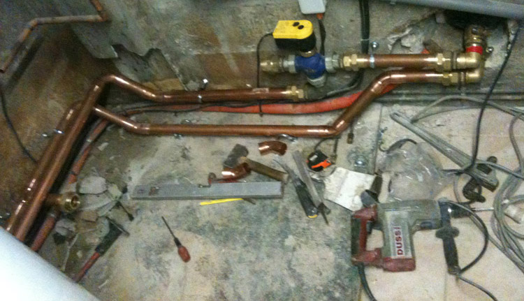

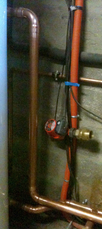

à l'intérieur : classique mais efficace et propre, du cuivre de 40.

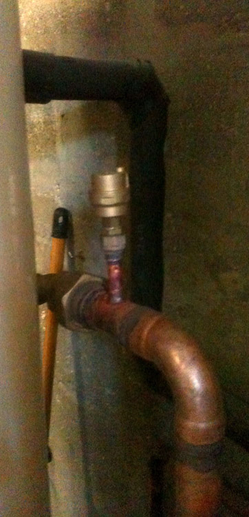

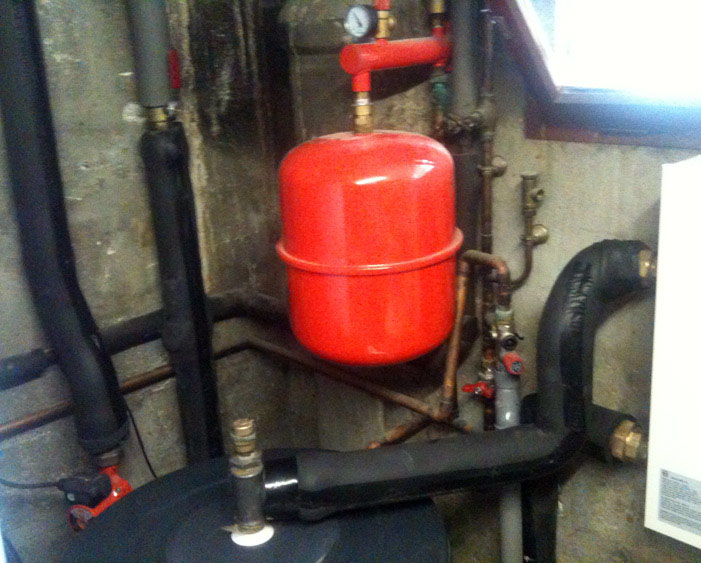

Au passage, ajout d'un purgeur automatique au point haut du circuit ECS
Et après les vérifications d'usages, isolation de toutes les conduites avec de l'Armaflex
En ayant pris soin de fixer toutes les sondes OneWire sur les tubes de cuivre
Voilà…
Voilà…
La météo ne se prête pas vraiment aux tests de la PAC mais je ne manquerez pas de vous en faire part dès que l'heure sera venue.
Normalement, je devrais pouvoir :
1 - Baisser la vitesse du circulateur interne de la PAC.
2 - Baisser ma loi d'eau puisque moins de pertes jusqu'au BT.
Qui vivra verra… en attendant je ne peux que me réjouir de cette nouvelle donne… surtout qu'elle a été entièrement pris en charge par la décennale de mon premier installateur (cela n'a pas été sans mal).
