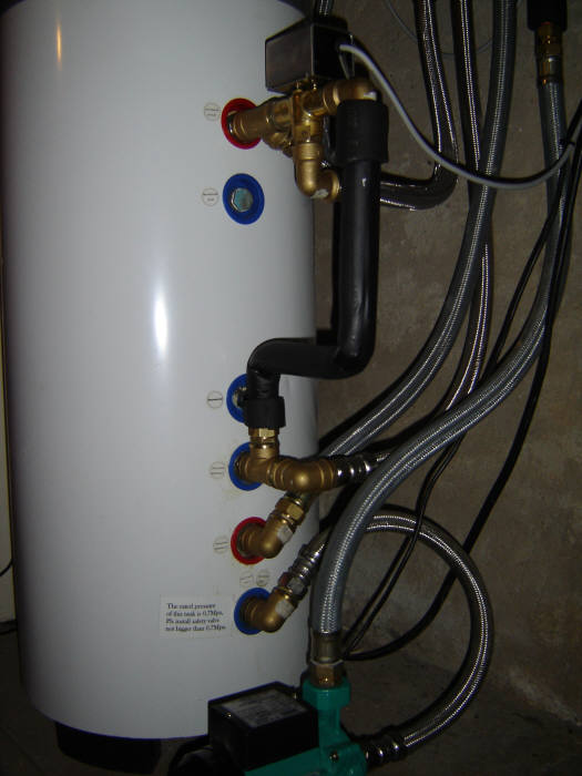

-Ballon d'accumulation HS France 1000 litres assurant l'ECS et équipé d'un circuit pour la future installation solaire prévue.

Ballon d'accumulation+tableau electrique+vase d'expansion
Détail ballon

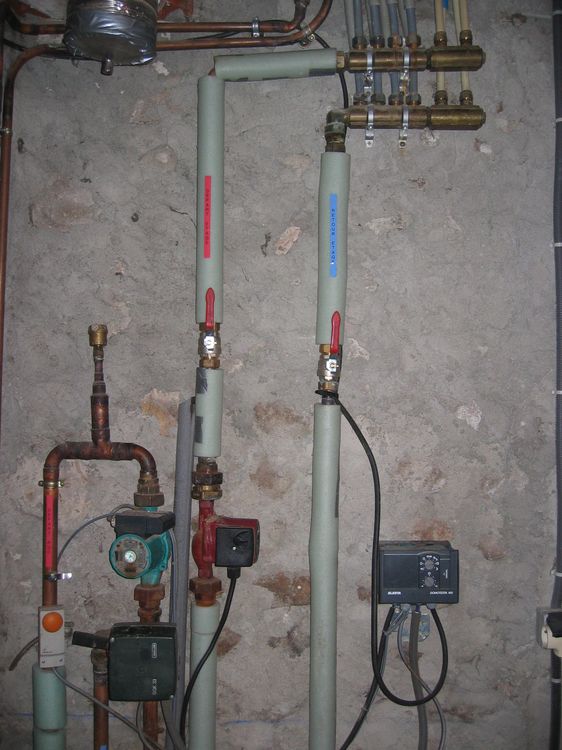

Régulation, circulateurs & vanne 3 voies
Régulation, circulateurs & vanne 3 voies détail

Salut
Un beau ballon tampon que voilà! Par contre hydrauliquement parlant, je ne vois pas l'interet de décaler les entrées/sortie de la sorte sachant que tu travaille avec une seul et unique température de départ.
Perso j'aurai raccorder en haut en bas pour le bouclage pac et le départ radiateur de manière à profiter de la totalité du volume.

Tu crois que l'énergie ascensionnelle de l'eau du à la convection de l'eau sera plus importante que l'énergie du flux d'eau délivré par la pompe? J'en doute mais très fortement! La température de départ pac doit être la température d'utilisation donc pourquoi essayer de la mélanger, de la stratifier ou je ne sais quoi encore?!Ce ballon est très bien branché.
Le décalage de la sortie chaude de la pac est plus bas que la sortie chauffage...
Ca augmente l'inertie par stratification de l'eau chaude en sortie de pac,elle remontrat naturellement au point le+haut
Moi se que je vois c'est que dès que le circuit de chauffage n'est plus en demande, on perd 200 litres de tampon.

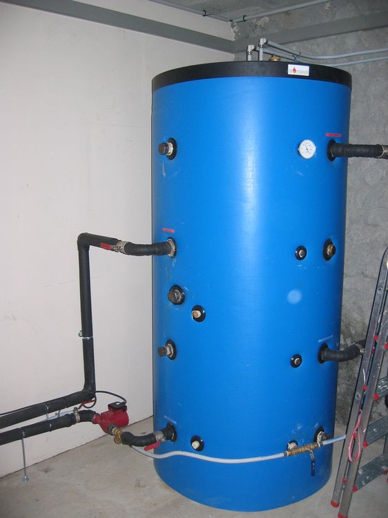

Salut.
Mon montage vat vous sembler atypique...
En partant du bas.
Aspiration pac
Refoulement pac.
Retour chauffage.
Départ chauffage.
L'eau chaude par stratification remonte à la sortie radiateur et j'obtient éxactement la t°,avec de l'inertie,que la t°en sortie d'échangeur .
De ce faite tout le volume d'eau est éxploité.
En partant du bas.
Aspiration pac
Refoulement pac.
Retour chauffage.
Départ chauffage.

Atypique! c'est sur! Je me demande comment ca peut marcher correctement ton montage car en plus pour arranger les choses, tu as une vanne trois voies sur le départ émetteurs.
Résultat:
Départ / retour pac cote à cote donc il à de forte chance que ca boucle de suite et dès que tu n'es plus en demande ton volume tampon=0
Départ / retour emetteurs avec vanne trois voies donc débit variable sur le ballon tampon= faible debit sur le ballon.
Perso j'aurais mis mes deux départ pac et emetteurs sur les deux piquages du haut et mes deux retours en bas.
Résultat:

+1babar a écrit :Tu crois que l'énergie ascensionnelle de l'eau du à la convection de l'eau sera plus importante que l'énergie du flux d'eau délivré par la pompe? J'en doute mais très fortement! La température de départ pac doit être la température d'utilisation donc pourquoi essayer de la mélanger, de la stratifier ou je ne sais quoi encore?!Ce ballon est très bien branché.
De la stratification avec du solaire je suis d'accord mais avec une PAC je vois pas trop l'intérêt.
Il pourrait cependant y en avoir un car il me semble avoir compris qu'il y a deux circuits 1PC et 1 Radiateur, auquel cas 1 départ dans le 1/3 haut du ballon pour les radiateurs et un départ en milieu de ballon pour le PC avec les retours en fond de cuve.
Par contre cela impose une régul avec des sondes partout
