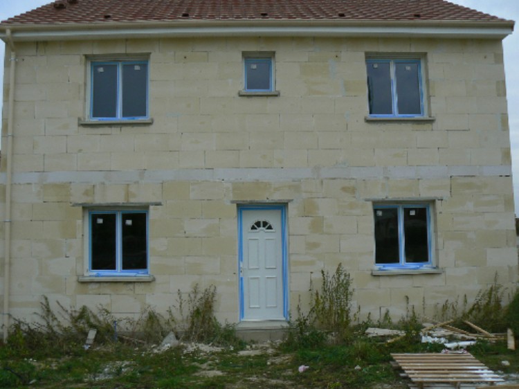

j'ai un problème de hauteur de réservation pour ma chape et mon carrelage.
On me dit qu'il serait possible de remonter la porte d'entrée pour avoir la réservation nécessaire, il faudrait entre 1cm à 3cm de plus en fonction du type de pose du carrelage.
Est-ce techniquement possible de remonter la porte d'entrée ??
merci d'avance.
remonter une porte d'entrée

tous tes murs sont déjà réalisés?
sinon a défaut de remonter le cadre de porte, peut etre est il plus facile de faire une porte plus petite.

j'en suis à la chape intérieure pour recouvrir le PC avant le pose du carrelage, donc la maison est finie (hors d'air, le crépis est posé).
les murs sont en thermopierre.

et as tu demandé à ton maçon ce qu'il peut faire? si il peut attaquer le linteau sur 3 cm?

j'ai vu le chef de chantier (je suis en ccmi), c'est lui qui m'a dit qu'on pourrait.
Je dois voir dans la semaine le responsable des travaux.
le linteau n'est pas très épais

sans remonter tout le linteau, ce qui est forcément faisable, c'est de remonter que la feuillure ou se trouve la porte, ça c'est facile, par contre évidemment ça va peut être gêner un peu sur l'aspect esthétique.
