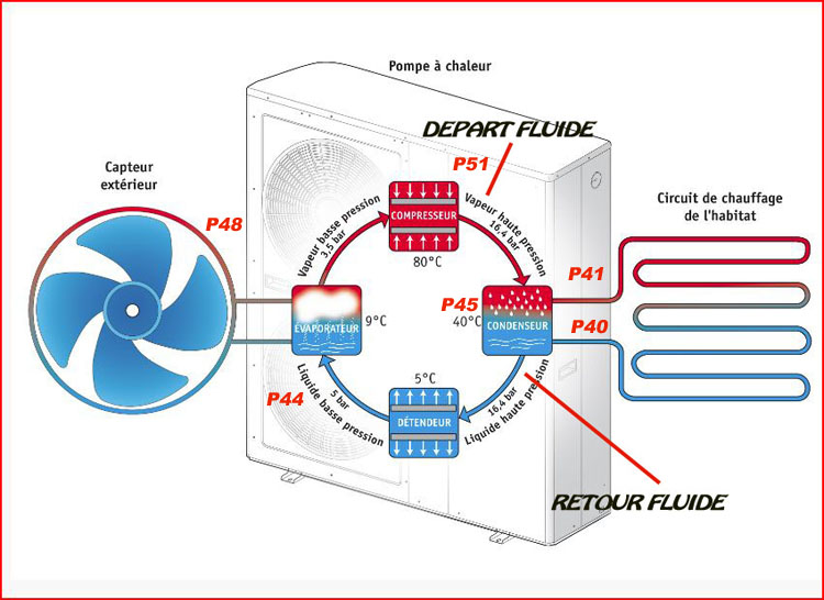

C'est ce que j'avais demandé dans ce post : Relation entre les différentes t° : P40,P41,P44,P45,P48,P51 http://www.chaleurterre.com/forum/viewtopic.php?t=13182. Je cherchais des tableaux , des formules afin de vérifier que P51 ou P45 sont "normales" en fonction des autres températures.
Sinon je peux essayer de mettre des sondes partout et poster les résultats.
Mais je ne sais pas ou sont situées les sondes P44, P45 et P51 sur la PAC.
C'est pas si difficile, je re-démonte pour la 10eme fois les carters, et je suis les fils......

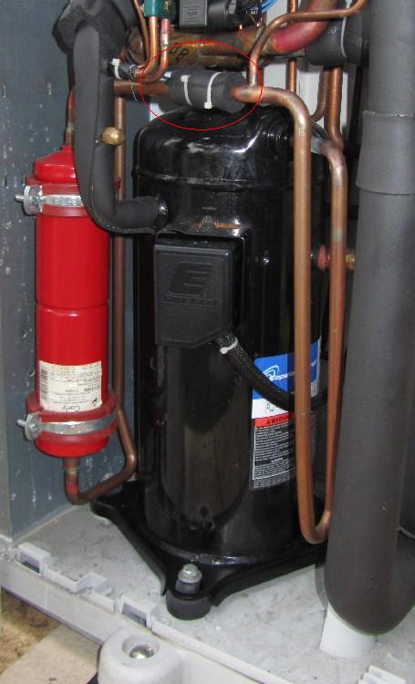

ecxuze moi j'ai encore du mal a me repéré!!! donc:
-p44 c'est la température fréon batterie. la sonde est située sur la deuxieme cross de la batterie en partant du bas. elle est très difficile d'accès. c'est elle qui lance le compte a rebour du dégivrage quand elle arrive a -2°c. en fonctionnement normal, elle ne doit pas approcher les -2 avant environs 2 a 3°c ext (p48).
- p51 (température de refoulement): il y a un repére qui dit qu'en fonctionnement chauffage avec 40°c d'eau, la température de refoulement p51 doit etre inferieur à P41 (départs chauffage) x2. cette sonde la est juste devant ton nez quand tu ouvre les carrosseries!!
- la sonde p45 est caché sous l'isolant à la sortie fréon de l'echangeur a plaque. elle n'apporte pas d'information intéressante sur le fonctionnement de ta pac.
j'espère que ca t'aidera!
