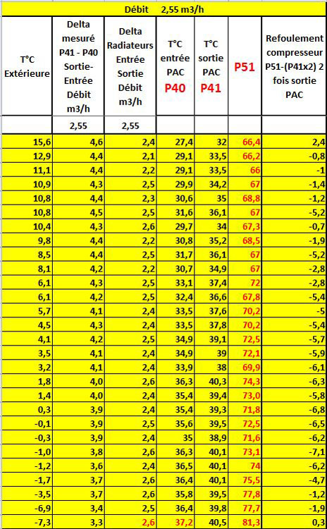

Bien sur, je ne remet pas en cause les constatations de Rahal, et ses graphs sont tres explicites, ils montrent simplement le moment ou l'emetteur de chaleur n'est plus compatible avec le fonctionnement de la PAC (i.e T de refoulement trop élevé)

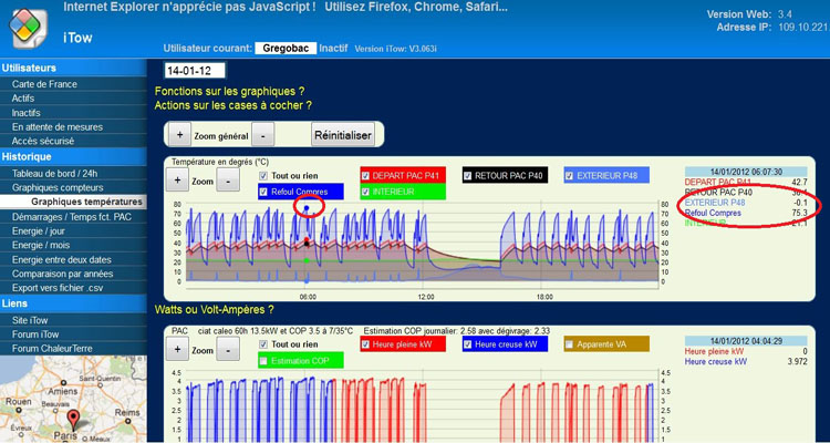

Il m'est arrivé de ne laisser qu'une PAC en marche avec des tempé faiblement négatives dehors, la PAC marchait en continu, 24/24, sur quelques jours, l'inertie de la maison faisait que la perte de tempé interieure était minime. Eau à 47°C en butée, T de refoulement tres loins des 115°C, totalement stable, aucun pb.
A combien était la T°C de refoulement
Je ne pense pas que cela soit possible avec une air/eau TOR
avec le problème des dégivrages.

C'est donc bien par un dimensionnement adequat des emmeteurs de chaleur que l'on protège le cp des "coups de chauffe"
Il est évident que des émetteurs largement dimensionnés vont reculer la T°C de refoulement (voir le tableau plus haut avec des émetteurs de 30 KW à Delta T50) avec une T°C de refoulement autour de 82°C, par -7°C extérieur et une sortie PAC à 40.5°C
Mais c'est simplement du à la baisse de la loi d'eau qui va permettre une sortie PAC plus basse et avec en plus une légère augmentation de la puissance machine.
