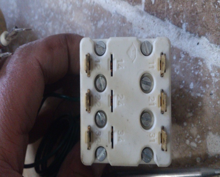

voici quelques photo, mais je pense avoir trouver si ça peut aider.
Si vous regardez la photo de l'interieur de la PAC et deux cercle rouge et noir. le rouge correspond au branchement de la commande deportée et le noir j'ai du les ponter et ça a marché.
sinon j'ai 2 autres question j'ai le rechauffeur de boucle que j'ai mis en photo et j'aimerais le brancher sur la pac, est ce que quelqu'un connaiterait la manip a faire?
J'aimerais bien aussi diminuer le bruit du compresseur, est ce que quelqu'una des idées?
merci +++[/img]
- Messages : 3922
Re,
Bon ben moi qui m'attendais à une nouvelle régulation hyper high-tech me voilà surpris !
C'est plutôt une des premières Aqualis que tu semble avoir… avec une régul qui semble sortie de la préhistoire
Mais, désolé, je ne la connais pas
Idem pour le réchauffeur de boucle, sauf à dire que c'est un truc du genre 3x1Kw ou 3x2Kw ou 3x3Kw ??? Mais où les brancher sur la PAC ? Via un relais ?…
Généralement les docs Ciat ont de bon schémas électriques et/ou de principe.
As-tu les docs de ta PAC ?
Je vais fouiller dans mes docs si j'ai qlq chose sur cette PAC et cet appoint (au fait, c'est quoi ça ref) ?).

- Messages : 22
- Enregistré le : mer. nov. 07, 2012 12:27 pm
tjrs personne pour un conseille la dessus. je rajoute 2 photos le schema de cablage de l'appoint et celui pour le branchement d'un appoint sur la pac. je ne sais pas comment relier les 2. en fait je ne sais pas si l'alimentation de l'appoint vient directement de la pac ou d'un dijonsteur separé.

- Messages : 3922
Hello,
Désolé, j'avais un peu oublié ce fil et mon emploi du temps actuel ne me laisse que peu de temps à consacrer à Chaleur Terre
Bon, comme déjà dit, je ne connais pas cette régulation… MAIS IL NE FAUT SURTOUT PAS BRANCHER LA RESISTANCE EN DIRECTE SUR LA PAC !
La carte de régulation ne supporterai pas une telle puissance.
Comme l'indique les schémas que tu as posté ci-dessus, il faut utiliser des relais électriques dont les bornes de commande seront elles reliées à la PAC (via J1 & J2).
Par contre, ta PAC ne peut gérer que 2 niveaux d'appoint.
Donc soit tu laisse de côté une des résistances, soit tu en groupes 2 sur un relais… mais elle fonctionneront ensemble obligatoirement.
