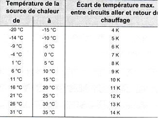

J'ai trouvé cela dans la doc de la LA12TU sur delta de température aller retour en fonction de la température extérieure, si je regarde cela mon écart semble logique. la LA 12 TU engendre donc un écart aller retour plus important que les autres dimplex.
Merci si tu arrives à voir l'info sur le compteur de chaleur, j'irai en reparler avec mon installateur si tu me dis que c'est livré avec!!!!

oui je connais ce tableau, il s'agit du delta MAX a ne pas dépasser et pour 0 à -4° le max est de 7k et tu as déjà 8k donc tu es plus qu'au taquet. le max ne veut pas dire le mieux, 5k seraient mieux!mathieu13013 a écrit :J'ai trouvé cela dans la doc de la LA12TU sur delta de température aller retour en fonction de la température extérieure, si je regarde cela mon écart semble logique. la LA 12 TU engendre donc un écart aller retour plus important que les autres dimplex.

Ce tableau est le même pour la LA28. Je viens d'aller vérifier dans la chaufferie et pour 0°C ext, j'avais un Delta T de 10k en position 2 sur le circulateur et de 8k en position 3 avec les 2 compresseurs en fonctionnement.
C'est le second hiver que la PAC est en fonction sans qu'il y ait le moindre problème. Quel peut être l'incidence d'un delta T élevé?

oui, avec les 2 compresseurs, le delta est plus important, pour ma part j'ai 7k à 0° ext avec les 2 compresseurs et 3,5k avec 1 seul compresseur tjrs pour 0°.david77 a écrit :Bonjour,
donc à 1k près, tu es comme moi, sauf que mon circulateur est sur position 2, mais il consomme 140w dans cette position donc cela correspond peut être à ta conso en position 3!
un trop grand delta fait travailler en température plus haute la pac (puisque le consigne retour est la même) donc moins bon rendement.
