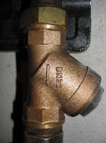

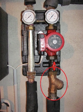

3. Une photo vaut mieux qu'un grand discours, j'aurai aimé savoir quelle est cette pièce et si elle est dans le bon sens (circuit extérieur):
En fait c'est le sens de la flèche qui me fait douter ...
Si quelqu'un a des infos je suis prenneur

cette pièce est un filtre a tamis à nettoyer de temps en temps, le sens de passage est indiqué, correspond t'il au sens du flux hydro? j'espère que tu as une autre vanne d'isolement plus bas pour pouvoir fermer le circuit et nettoyer ton filtre!

Ok pour le filtre à tamis, donc relacher la pression du circuit extérieur (pas de vanne d'isolement en dessous) et regonfler une fois tout remonté. Pour regonfler pas de soucis, j'ai pu récupérer une pompe hydraulique "agricole" et ca fonctionne très bien.

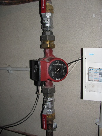

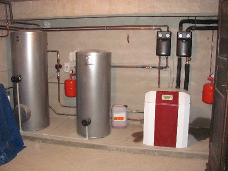

Une petite photo de l'installation (vais mettre le schéma hydraulique dès que je l'ai remis au propre). La flaque à droite c'étais un raccord sur un purgeur auto pas étanche.
la ppe ECS et son clapet au refoulement (peut être la source de mon problème)

Ma pompe est identique à la tienne (Dimplex 11ME, ECS, et 175 m2 plancher chauffant, avec captage horizontal) et installée début 2009.
J'ai eu aussi ce défaut basse pression, dès les premiers jours. Mon installateur (indépendant) a résolu le problème en changeant un pressostat (et non pas rhéostat), selon lui trop sensible, dans la pompe. Depuis plus jamais de problème.
A part ça, tes pressions me semblent un peu basse, dans chaque circuit, mais bon..
