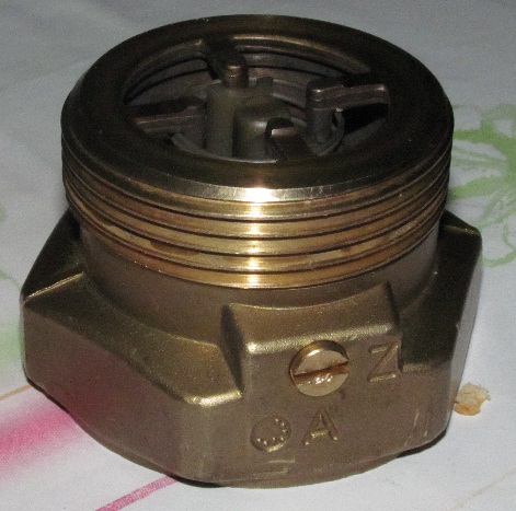

Sinon pour le clapet je viens de voir que sur le schéma d'installation il devrait y avoir un clapet AR à l'aspiration de la ppe ECS (je l'ai au refoulement, je pense pas que ca change grand chose) et un clapet à l'apiration de la ppe plancher chauffage (clapet que je n'ai pas, je vais voir pour en mettre un).
