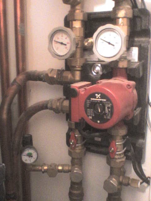

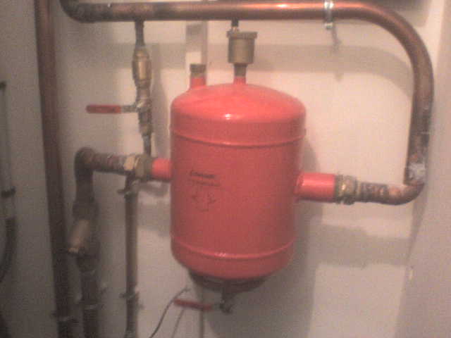

Hello,
Désolé piètre qualité d'image, depuis mon mobile ... :)
Alors sur la première photo : c'est le filtre à tamis en bas à gauche juste à côté du pot de décantation (boue ?), mais j'ai pas de robinet d'arrêt (mais dans le vide sanitaire oui)
de mémoire quand il l'a nettoyé il y a qq mois, il a fermé le robinet d'arrêt rouge à gauche sur la seconde photo et avait coupé la pac complètement)
Image[/img]
Je me dis, si je coupe la pac complètement et que je coupe TOUS les robinets d'arrêts, nourrices, chaufferie pour ouvrir le filtre à tamis, je risque quoi ? de me prendre la pression en pleine tête ou pas ? au pire je rajouterai un peu d'eau via le robinet qui se trouve en haut et juste à côté du pot de décantation ... (au fait cela sert à quoi ce pot ?)

Salut
effectivement en fermant toutes les vannes tu ne risques pas de prendre la pression!
ton filtre a boue est énorme!

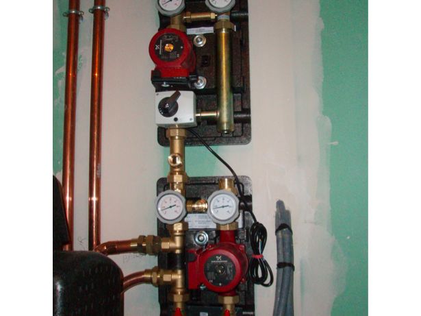

Et la photo lors de l'installation :
Merci pour le retour.

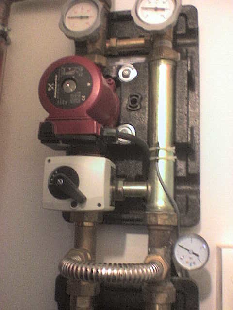

Je sait pas qui vous à fait l'installation mais il ferais bien de suivre les plan d'intégration dimplex surtout quand on utilise les modules tous prêt si je ne me trompe pas un DDV25 dessous et wm25 dessus car la sorite au dessus du circulateur devrait être raccordée au dessus sur le tuyau de retour.
Le té que l'on aperçoit entre les 2 modules c'est une partie d'un EB KPV qui ne sert à rien si vous avez un DDV25.
Rassurer moi les 2 tubes qui sorte à gauche vont bien au ballon tampon celui du bas vers l'entrée basse du ballon et celui du haut raccordé en haut du ballon

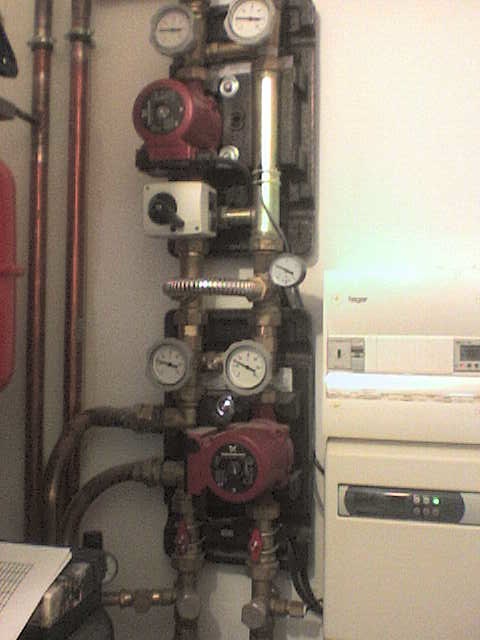

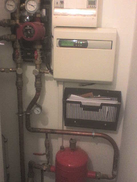

Hello,
Oui, les tuyaux vont vers le ballon tampon.
Attention, Petite nuance, cette photo à été prise lors du montage avant Finalisation de l'ensemble ....
Voici les photos prise ce midi de l' installation telle qu'elle est en fonctionnement sans les capots isolés :
Voilà.

A OK
par contre ce n'est pas un DDV25 mais un KPV25 en bas c'est pour cela qu'il y à le EBKPV entre les deux modules.
