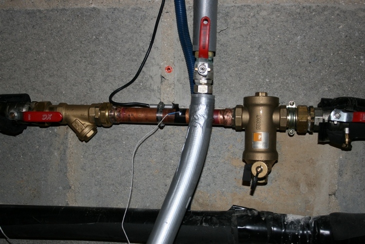

Je viens de faire la modification sur le circuit (voir photo ci-dessous).
J’ai mis un filtre a tamis + un désemboueur Zeparo modèle ZUM 25, et placer ma sonde sur une section en cuivre, comme conseillé par dbercy.
Le fitre a boues m’a été proposé par le fournisseur dans ma zone industrielle. Je ne sais pas ce que ca vaut (a par le prix) ? Il n’y a pas grand-chose sur internet qui en parle a par le fabriquant Pneumatex http://minilien.fr/a0luca
En vidangeant ma section, j'ai effectivement récupéré des particules en suspension.
Sinon, en regardant ton installation (dbercy), je me demandais pourquoi ton filtre a tamis était placer après le filtre a boue ?
A part ca, je n’ai plus observé de problème de régulation.

schilke60fr a écrit : Sinon, en regardant ton installation (dbercy), je me demandais pourquoi ton filtre a tamis était placer après le filtre a boue ?
:P bien, c'est déjà beaucoup mieux comme cela! tu vas pouvoir bloquer toute les saloperies dans les filtres, ce qui évitera l'encrassement de la pac!
concernant le positionnement du filtre à tamis et à boues sur mon instal, à vrai dire, je n'en sais rien, j'ai laissé faire les pros qui me l'on installé et qui m'ont fait les quelques modifs (rajout de deux vases d'expansion de 34l et des vannes d'arrêts aux extrémités des circulateurs)!
concernant le point final, il est vrai que l'on est un peu limité en réglage par le fait de ne pouvoir déplacer que le point situé à -20°, qui a une grosse influence sur les températures très basse mais très peu d'effets sur les températures clémentes, une position de réglage à +15° ext aurait été la bienvenue comme sur certaines régulations d'autres marques!! :cry:

Ta sonde "retour d'eau" (grise avec le cable noir) est maintenant presque au bon endroit, tu devrais la faire tourner d'un quart de tour afin qu'elle soit sur un diamètre HORIZONTAL et non pas en haut du tuyau. Mettre de la graisse thermique entre tuyau et sonde.
Cela permet d'éviter des PB si poche d'air dans le tuyau et d'avoir la T° moyenne.
C'est le technicien de mise en service qui l'a modifié chez moi.
Isole le tout afin de ne pas avoir de refroidissement externe.

jld82 a écrit :Bonjour
ce serait vraiment pas de chance qu'une bulle d'air vienne se loger juste sous la sonde! :lol:, enfin, ça mange pas de pain de la faire pivoter!! :wink:
la mienne est sur une partie verticale, donc pas de risque de ce côté là! :lol:

Bien vu pour la sonde, je n’avais pas pensé a un problème d’air.
Ca ne mange pas de pain, je vais changer la position et mettre de la pâte thermique. A ce sujet, il ne semble pas que la pâte thermique soit dans la caisse a outil du chauffagiste. Je n’ai pas l’impression que ce soit en vente chez le fournisseur ? Pour mon cas je vais mettre de la pâte thermique pour échangeur thermique sur processeur.
dbercy a écrit : concernant le positionnement du filtre à tamis et à boues sur mon instal, à vrai dire, je n'en sais rien, j'ai laissé faire les pros qui me l'on installé et qui m'ont fait les quelques modifs (rajout de deux vases d'expansion de 34l et des vannes d'arrêts aux extrémités des circulateurs)!
Je dis ça parce qu’il y a un sens sur le filtre a tamis, et qu’on peut en déduire (sur ta photo) que l’eau circule de la droite vers la gauche.
Merci

schilke60fr a écrit : Je dis ça parce qu’il y a un sens sur le filtre a tamis, et qu’on peut en déduire (sur ta photo) que l’eau circule de la droite vers la gauche.
c'est exact! :wink:

vous êtes sure ?
car pour moi c'est gauche vers droite quand je regarde la photo et en plus on vois la flèche sur le filtre.
ted.p a écrit :vous êtes sure ?
Pour un bon montage le sens de circulation de l'eau doit être de gauche à droite et donc si tu parles de l'installation de schilke60fr, c'est toi qui a raison ted.p, d'ailleurs tu as bien vu la flèche qui indique le sens de circulation .
Pour que le tamis soit efficace il faut qu'il soit tête en bas et dans le sens de circulation de l'eau.(comme sur la photo) :lol:
Sur l'installation de Dbercy le sens de passage de l'eau ( de droite à gauche) dans le filtre à tamis est positionné correctement ( comme schilke60fr), la seule différence c'est l'ordre entre le pot à boues et le filtre à tamis qui est différent :lol:
