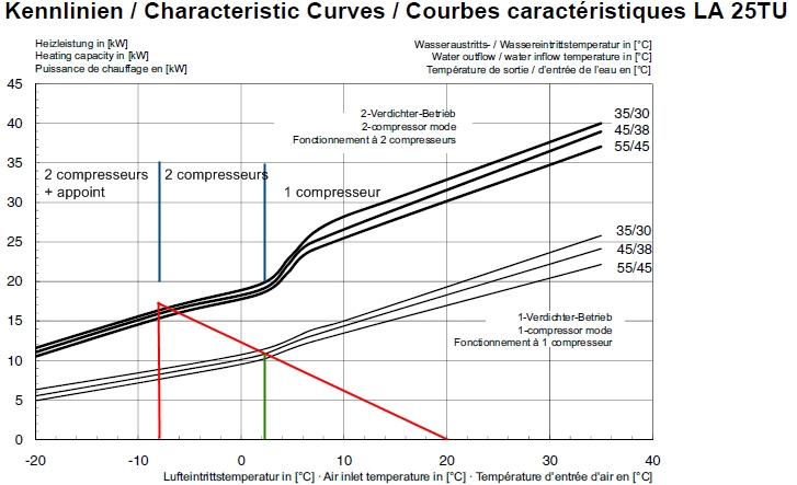

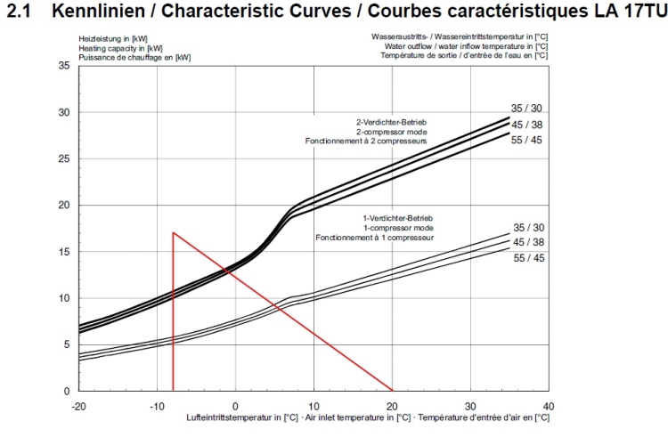

Sinon pour le choix de la PAC, c'est un excelent choix, on va vérifier si cette puissance est adéquate :
Suivant le calcul des déperditions :
Effectivement le choix est judicieux car le modèle en dessous, la LA17TU parait trop faible.
Mais, il faut savoir que ton coefficient d'isolation étant assez haut, tu peux peut être gagner sur les déperditions de ta maison, et donc passe sur une LA17TU moins chére et donc tu gagnera aussi sur la consommation globale.
Si toutefois tu envisages un agrandissement, la LA25TU est parfaite !
En tout cas, c'est un super choix de machine !!!
PS : si tu gardes ta chaudière, la LA17TU est beaucoup plus indiquée avec un abonnement EDF Tempo, comme le disait Dbercy

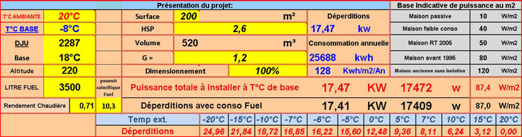

200 m2 dans la Sarthe 72
DJU = 2287 (et non 2600 ) avec une base de 18°C
Hauteur moyenne sous plafond = 2.60m
T°C de base = -8°C
T°C ambiante = 20°C
Un G = 1.2
Le pouvoir calorifique du fioul = 10.3 Kwh/litre
Un rendement chaudière autour de 0.7.
Cela donne autour de 17-17.5Kw de déperditions avec la formule Promotelec en prenant comme base le fioul:
3500 X 0.71 X 10.3 X 28 / 18 X 2287 = 17.41Kw
Ou avec le coefficient G:
1.2 X 520 X 28 /1000 = 17.47 Kw
Et entre 25688 et 28542 Kwh de consommation annuelle suivant la T°C base de référence prise 18,19 ou 20°C pour le calcul des DJU.

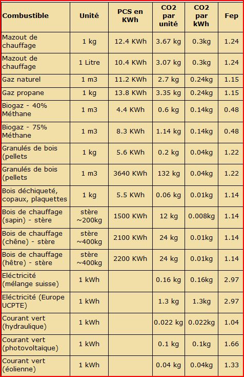

Si l'on veut être rigoureux, normalement il faudrait compter aussi les 4 stères de bois pour évaluer la puissance dissipée de la maison (déperditions).
Si sapin 4 X 1500 Kwh = 5000 Kwh (puissance calorifique = 1500Kwh/stère)
Si hêtre 4 X 2200 Kwh = 8800 Kwh (puissance calorifique = 2200Kwh/stère)
soit en litre de fioul:
10.3 Kwh ( équivalence lite fioul - Kwh)
5000/10.3 = 485 litres avec un total de 3600 + 485 = 4085 litres
ou
8800/10.3 = 854 litres avec un total de 3600 + 854 = 4454 litres

juste mon avis sur la question, j'ai une autre définitionVincentN a écrit :Hello à tous,C'est quoi cette méthode ? Tu peux m'en dire plus BET ?BETconseil81 a écrit :*Conso fioul / 200 = déperditions en Kw -> méthode simple
3000 L / 200 = 15Kw
3500 L / 200 = 17.5Kw
200 correspond à quoi ? Aux nombres de jours chauffés ?
moi j'avais toujours estimé ainsi,
consommation fuel / surface a chauffer !
3000l / 200m² =15 kw
et fut un temps sur le forum , c'était une méthode de base de calcul de dimensionnement !
perso ca marche aussi chez moi,
2500L/200m² = 12.5 kw !
salut alainalain30 a écrit : Si l'on veut être rigoureux, normalement il faudrait compter aussi les 4 stères de bois pour évaluer la puissance dissipée de la maison (déperditions).
ça me parait énorme en équivalent litre de fuel, encore faut il considérer le rendement de la cheminée, une grosse partie des calories fou le camp dans le conduit! ce n'est pas un insert mais un pulseur d'air tifon.
Pour les équivalences:
Sources:
http://www.domo-energie.com/fr/page.asp?Id=81
Pour le rendement d'un foyer ouvert, tu as raison il faut tenir compte du rendement médiocre de celui-ci, cela peut varier dans des proportions énormes suivant le type de cheminée ( de 15% à 60% environ)
Mai comme tu as une "SUPER DIMPLEX" j'ai supposé que tu avais un foyer ouvert qui "jouait" dans la même catégorie" c'est à dire une cheminée qui ne chauffait pas les petits " zozios"
