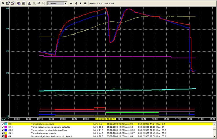

Un petit essai avec l' ECS réglée à 60°(hors du mode désinfection), la PAC a tournée seule jusqu'à 64° en t° de sortie PAC puis a été coupée (par la régul) et la chaudière fuel a pris seule le relais jusqu'au 60° dans le ballon ECS.
On peut en déduire que la régul sait déjà qu'en mode désinfection elle ne pourra obtenir les fameux 60° dans le ballon d'ECS (obligation dans ce cas de dépasser les 65° de la PAC) et donc enclenche dés le début du cycle, la chaudière en appoint.

Tu n'as pas regardé à combien tu as monté le ballon en pac uniquement? Et la température extérieur elle était de combien? J'vais essayer de regarder si on peut réellement estimer une température ECS avec les données dimplex.
babar a écrit :Salut
C'est bien pratique ces courbes!
la t° Ballon ECS est montée à 54,1° comme on peut le voir sur la courbe jaune (t° PAC 64° en rouge), ensuite la la PAC a été coupée par la régul (trait rouge en bas) et la chaudière fuel activée automatiquement (trait vert en bas).
La t° ext était de 8,3° (courbe bleu claire).

Je viens de réessayer en mode "thermique désinfection" la PAC se retouve en fonction en même temps que la chaudière et se retrouve en série (vanne 4V), elle pousse donc au cul de la chaudière! .
Le problème, c'est que la température retour monte à plus de 65° et le départ PAC à 70 °sans problème de HP!
Est-ce dangereux docteur

70°C max au retour de la machine. Sécurité HP maintenue : 28b !!! Pas de soucisdbercy a écrit :
Docteur BE hi hi !!!
