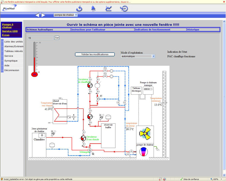

Comment sais-tu que la position ][ correspond à 19°C je n'est rien vu dans la doc.

je le sais grace au logiciel plantvisor, car ma régul est connectée à mon ordi qui me donne les valeurs en chiffres et non en "carrés noirs" : voici une copie d'écran et la temp est indiqué en haut à gauche:le bearnais a écrit :Salut,
mon circulateur est en position 2 et consomne 165w et optimisation sur oui.

plus globalement, la position ][ correspond a la valeur de base que tu souhaiterais obtenir dans ta maison,
par principe elle devrait correspondre a 19°C.
c'est d'ailleurs la valeur de base de réglage de la PAC, pour les courbes chauffage
mais si tu souhaite que ][ corresponde a +22, il suffit de décaler la courbe, avec au choix, soit la valeur de point final a -20°C soit la correction spécifique +-...
