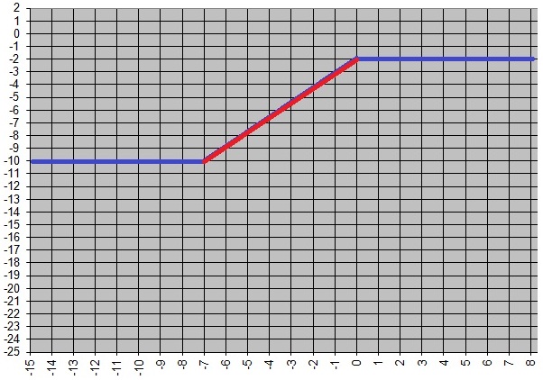

J'ai une PAC viessmann vitocal 100 avec la même regul que les AMZAIR.
Je ne comprends pas trop les paramètres indiqués dans les messages, surtout pour les temperatures exterieure entre 0 et 10 degrés.
Est ce que vous pouvez me dire si je fais une grosse erreur avec les paramètres que j'ai rentré dans ma pac ?
D10=1 pour activer la compensation de démarrage dégivrage
D11= -100 (en °C/10)
D12= 0 (en °C)
D13= -7 (en °C)
D08= -2
D03= 45
D04= 180 (en °C/10)
Courbe :
- En rouge : donné par les valeurs Dxx
- En bleu : le comportement que je suppose en lisant la doc.
X : Temp exterieure
Y : Temp Evapo
Xavier
D12= 0 (en °C)
D13= -7 (en °C)
D08= -2
D03= 45
D04= 180 (en °C/10)
Courbe :
X : Temp exterieure
Y : Temp Evapo
Xavier

Merci CMickael. Je comprends le pb.
Je vais partir sur un réglage inspiré du tiens et de celui de tulear avec 10 degrés d'écart pour 10 degrés de temp exterieure.
D03 = 1 (pour conforter la tansition de temperature sur 1 min)
D04 = 180 (en °C/10)
D08 = 0
D09 = 18 (je trouve souvent 20, est ce que c'est mieux ?)
D10 = 1
D11 = -210 (en °C/10) (j'ajusterai a -250 dans quelques temps pour optimiser)
D12 = 10 (en °C)
D13 = -25 (en °C)
La courbe, pour la forme (X : Temp exterieure / Y : Temp Evapo)
ATTENTION, CETTE COURBE EST FAUSSE >> Voir le message d'ASF67 en page 10, pour avoir le bon tracé.
Bon, maintenant, reste plus qu'a attendre des temperatures basses (au moins négative) pour voir le comportement.
