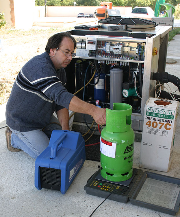

Un premier diagnostic effectué avec hd31 a permis de suspecter un des deux détendeurs (qu'AMZAIR a réussi a cacher derrière la bouteille et le circulateur).
Georges32 est venu se joindre à nous pour une "PAC party"
Il a eu une intuition sur la charge de gaz car même en chaud il lui semblait qu'elle manquait de peps !
Après récupération et pesée du R407C existant .
1 Kg ... au lieu des 6 préconisés !
Bigre !
La panne à priori trouvée et facilement réparable, reste à trouver la cause (fuite).
