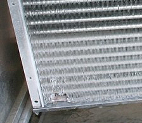

Bon la météo qui ne devait pas être pluvieuse le matin (cd copie écran Météo France) a été assez catastrophique
Un aperçu du chantier
Coté PAC!
Vous voyez une fuite vous ?
Les ailettes ont été retirées pour voir la fuite et la souder.
Visiblement le gel de l'échangeur n'explique pas la fuite et Georges32 confirme qu'il devait y avoir un défaut.
Encore 5 Kg de gaz distribué dans la nature ... soit 10 Kg au total. Merci le contrôle qualité d'Amzair ! Dire qu'il faut une attestation de capacité pour acheter un peu de gaz. On marche sur la tête avec toutes ces paperasseries ... et on cherche le mauvais coupable !
La fuite est colmatée !
Une remarque très pertinente de georges32 : Vous voyez la tôle alu en dessous de l'échangeur ?
Elle est courbée vers le haut. C'est une abération technique. Le pliage est là pour "rigidifier" la tôle mais vient en fait servir de réceptacle à la glace !
Il suffisait d'appliquer une règle de bon sens et courber vers le bas (+ passage traverse).
Le trois misérables trous de la tôle deviennent ridicule quand le gel arrive (et les colmatent).
Grrrrr !! des détails simples à résoudre!
La mise en route (T ext = 8°) montre bien une mauvaise distribution sur les échangeurs.
On voit bien en bas à droite un manque de débit!. Cette machine n'aurait pas due quitter l'usine dans cet état.
On envisage avec georges32 de percer le mystère du problème d'équilibrage .... mais cet été !
De plus on vas encore essayer de négocier avec Amzair un envoi d'échangeur gracieux. Ce serait le minimum !
L'idée de Georges32 serait de monter un seul distributeur pour les 2 échangeurs (et au passage le monter à l'endroit pas comme Amzair qui sont à l'envers).
Tout ceci pour essayer de résoudre le problème important d'équilibrage et résoudre le problème du mauvais delta de température.
On voit bien le problème d'équilibrage. Un des 2 échangeurs a une température d'évaporation bien plus basse (5 à 7 ° de moins) . La courbe jaune est la température extérieure.
Encore merci Georges32, et désolé de cette météo !
Pour Amzair . No Comment !

Une petite nuit à une pointe à -6°
Une photo de l'échangeur au petit matin
Ouf , toujours un échangeur gélé en bas, mais sans conséquences .
Par -4°:
Échangeur 1 : -6°
Échangeur 2 : -11°
Toujours un déséquilibrage du à la conception.
Au bas de la PAC de la glace qui montre la difficulté d'évacuer les eau de dégivrage par température négative. Malgré le montage de la PAC sur tampon caoutchouc de 1 cm, l'eau glace avant de s'évacuer.
Après la photo , j'ai eu un dégivrage de la pac qui a duré 80 secondes pour une moyenne des échangeurs à 25°. L'intervention a été efficace.
Merci à Georges32 et hd31

- Messages : 147
Le mien a exactement la meme tete, cad, qu'un seul echangeur de ma PA26 est gele en bas et le reste et parfaitement degele...tigrou a écrit :Une petite nuit à une pointe à -6°
Ca marche tres bien mais c'est qd meme dommage d'avoir ce desequilibre...

- Messages : 3600
Il est fort probable que la section givrée soit moins bien alimentée que la partie "clean"tigrou a écrit :Une petite nuit à une pointe à -6°
Ceci (en haut), est très probablement la conséquence de cela (en bas) ?? on voit le tuyau très aplatie, cela ne doit pas aider à la circulation des fluides. Elle fonctionne pour les fêtes, c'est déjà une victoire sur la techno et le mauvais temps.
- Messages : 427
Je pense qu'il y a 2 problèmes:
A) Un problème de répartition entre les 2 échangeurs
Sous la température extérieure en jaune, on voit la température du haut des 2 échangeurs.
Elles devraient être identiques, mais celle de l'échangeur de devant est toujours plus basse de 4 à 5 °.
A la clef, une baisse de puissance et baisse de COP.
Ce défaut n'est pas très visible à l'œil et il faut monitorer les températures pour le voir.
B) Un problème de répartition interne à l'échangeur
Celui là est visible avec une belle bande blanche.
Il est probable que l'écrasement du tuyaux soit le coupable !
Avec de la chance, on aurait pu avoir une aide d'Amzair pour résoudre ce problème (présent sur d'autres machines), mais ils préfèrent l'ignorer
On en sera peut être un peu plus avec Georges32 et hd31 cet été

Au risque de me répéter, ma PA28 a exactement le(s) même(s) problèmes(s).
Le bas de l'échangeur est gelé. Pour ma part il n'y a pas d'écrasement au niveau de l'évaporateur.
Hier soir -14°C mais pas de souci de chauffe (22° à l'intérieur)
Tigrou: un dégivrage en 80s OUAH! tu montes à combien de temp. (d09) ?
Es-tu en dégivrage compensé (d10=1) ?
En général il faut 3 minutes sur la mienne

J'en connait au moins une autre. Celle de flap !ASF67 a écrit :Bonsoir,
Il serait pas mal que vous fassiez des mesures différentielles entre les 2 échangeurs.
Heureusement qu'elles marchent un peu quand même !Hier soir -14°C mais pas de souci de chauffe (22° à l'intérieur)
Mais au vu de la qualité de ses composants ... cela pourrait être encore mieux.
25°Tigrou: un dégivrage en 80s OUAH! tu montes à combien de temp. (d09) ?
Non je suis en dégivrage ... minuté !
J'envisage de passer en différentiel, mais d'ici 15 jours avec la régulation que l'on fait avec hd31. La fonction est faite, mais il faut que je fasse le câblage !
