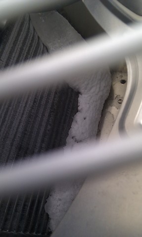

Avez vous déjà eu cela ? Apparemment l'eau goutte de la vis qui fixe le ventilateur.
Je suis en dégivrage compensé d10=1
d08=2 d11=-230 d12=10 d13=-25 d03=1
J'ai a peu près un dégivrage par heure.
J'ai monté d09 à 25 mais bon ...
Je pense mettre une pièce (a définir) sous la vis pour dévier la goutte d'eau.

a mon avis c'est la qualité du dégivrage qui est en cause, mais pas sont déclenchement
ce qui est dommage c'est que le ventillateur redémarre juste apres que la sonde de l'évapo ai atteint la valeur de fin de dégivrage, meme si on met un délais d'égoutement, donc ça regivre aussitot
lorsque j'avais le microtech(j'ai mis un automate depuis) j'avais ajouté un relais en serie sur le ventillo qui coupe tant que le compresseur n'est pas en marche, comme cela l'évapo avais le temp de finir de dégivré et de s'égouté meme par température négative

Habitant à quelques km de Soal, j'ai une PA28 PRC qui présente les mêmes symptômes
Après le dégivrage, ce monticule de glace ne touche plus l'évaporateur. mais il reste debout et bien présent.
Quelques secondes d’égouttement en plus changeront-elles quelque choses ?
Par quoi ? Le poids de la glace ?hd31 a écrit :A corriger rapidement, car l'évaporateur peut finir par être endommagé
Comment un dégivrage peut il être efficace sur toute la surface de l'évaporateur sauf sur quelques cm² ? Comment corriger ?CMikael a écrit :a mon avis c'est la qualité du dégivrage qui est en cause

pouquoi quelques secondes,
actuelement sur ma pac le compresseur et le ventillateur reste a l'arret pendant 4 min apres un dégivrage avec l'évaporateur "chaud"
j'avais également remarquer ce pb sur ma pa22, je vais vérifier la semaine prochaine ce que ça donne avec le froid et l'humidité...
l'évapo peut etre endomagé car la glace prend plus de volume que l'eau, ce qui peut amener des contrainte mécanique sur l'évapo

Merci pour vos réponses. Donc selon vous il n'y a pas de solution pour améliorer le dégivrage avec le microtech. C'est peut être pour cela que les nouvelles PAC sont vendues avec le kit grand froid.
A combien conseillez vous de régler D09 ?
Je vais essayer de repasser en dégivrage non compensé, histoire d'avoir plus de cycles de dégivrage. Ou alors modifier ma courbe de dégivrage.

OK merci pour les réponses.
Je vais surveiller ma PAC de près.
Pour ce qui est des contraintes de cette glace, j'ai vraiment l'impression que grâce aux dégivrages elle se dresse devant l'évaporateur et ne le touche plus.
Pour l'égouttement je fouillerai les paramètres du Microtech.
Je vais suivre la piste de bubu cité dans un autre post
La provenance de ces "stalagmites" reste un mystère pour moibubu a écrit :si vous avez une doc du microtech ,regardez les paras
F05 (rend cp et ventil independants)
F22 (T° enclenchement ventil en dégiv)
si j'ai tout compris et s'ils sont accessibles(non protégés), vous devriez faire ce que vous voulez

Bonjour a tous,
Moi j'ai une PAC airwell, avec un ECH210B, j'ai aussi des probleme de degivrage, avec des glacons dans la PAC... (finalement assez proche d'une amzair je pense)
CMickael a raison, l'ECH210BT de technibel n'est pas identique sur ce point (F22 n'a pas la meme fonction)
Je cherche aussi une solution pour ne pas mettre le ventil pendant le degivrage,
mais je trouve pas. (les docs des ECH sont quand meme pas un model de comprehension
CMickael, tu avais juste mis un relais dont la bobine est alimentée avec le compresseur et placer le ventillo en serie avec le contact? c'est ca?
