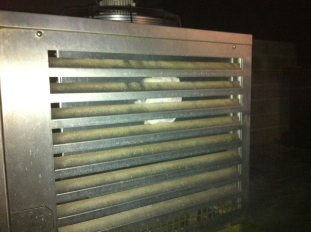

J'ai la 24 PRC et je pense savoir ou est ton problème. Cela dit en été ou en hiver c'est le même bruit sauf que en hiver tu n'es jamais dehors.
J'avais également des vibrations et j'ai mis des Silentblocs dessous la PAC qui n'ont rien changé.
Par contre, en mettant un chiffon ou une serviette entre le carter ajouré horizontallement et la plaque en face de l'échangeur (1 seul échangeur sur ma PAC), cela a été radical.
Essaye cette solution.

Voilà la photo.Image
cette plaque descent en bas de l'échangeur, et a un pli a 90°C qui revient sur le "devant" de l'échangeur
sur ma pac(pa22) cette tole était trop pres de l'échangeur et donc touchait celui ci ce qui engendrait des bruit de vibration
j'ai ouvert ce pli a 90...depuis c'est mieux :D

Force est de constater que ces bidouilles marchent ! Dommage que Amzair n'y ai pas pensé....
