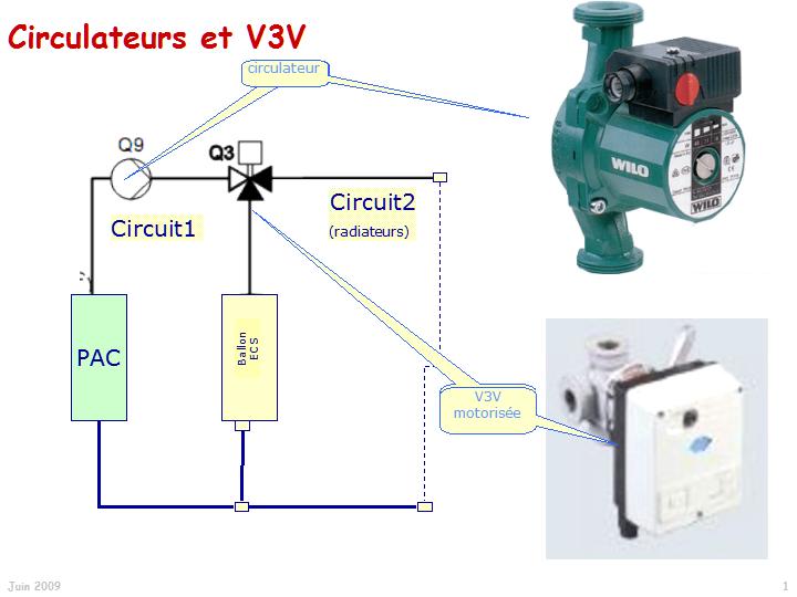

Quelle est la différence entre une vanne 3 voies et un circulateur .
* le circulateur est une petite pompe sur un circuit hydraulique
* la vanne 3 voies est une vanne en forme de T ( 3 entrées-Sorties)et certains modèles avec un moteur contraolé par une régulation de T° qui permet soit :
+ de faire passer un fluide du circuit 1 au circuit2 ( aiguillage du flot d'un circuit vers un autre quand la T° de consigne d'un ballon est atteinte)
+ de modifier le debit qui passe du circuit1 au circuit2
illustrations ci-dessous ( schématique et photo de ce à quoi ca ressemble)

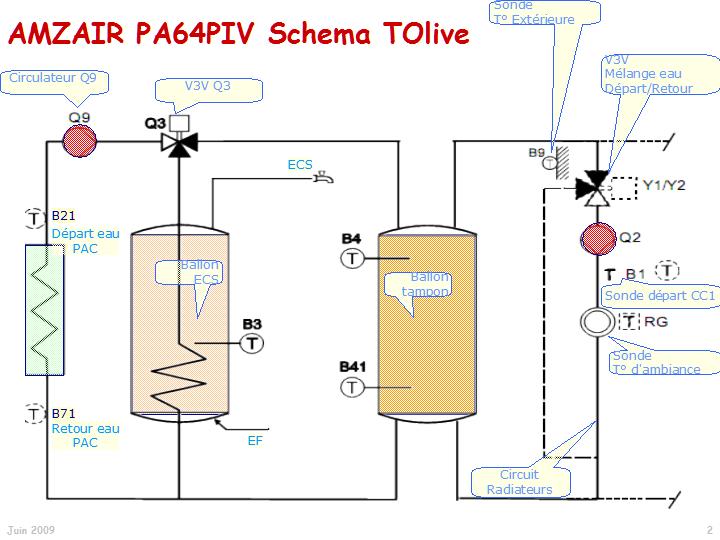

Il y a
un ballon ECS
un ballon tampon
Entre les 2 ballons il y a un circulateur et un circulateur sur le circuit chauffage.

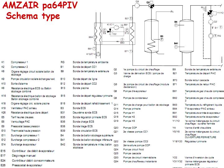

Bon ca veut dire que vous avez une installation standard comme sur le schéma de mon dernier post
http://www.chaleurterre.com/forum/viewt ... 152#138131
et que à priori votre boitier a été configuré au départ avec des paramètres standard
Voici un schema possible de votre installation, merci de le commenter ( essayez de retrouvez les élements en suivant la tuyauterie de votre installation)
A priori vous devz avoir
2 circulateurs
* Q9 qui fait circuleur l'eau chaude de la PAC à travers le ballon ECS et dasb le ballon tampon
* Q2 qui fait circuler l'eau du ballon tampon dasn les radiateurs
1 V3V motorisée (Q3) pour la chauffe du ballon ECS ( quand c'est cahud, la V3V coupe la circulation vers l'echangeur du ballon et envoie tout le débit vers le circuit radiateurs)
1 V3V ( pas forcement motorisée qui permet d'ajuster la T° depart vers les radiateurs ( en mélangeant avec l'eau de retour))
et le boitier de regulation ( RG) qui va en fonction de la T° d'ambiance TRG ( saonde du boitier) et de la T° exterieure ( B9) , et des T° depart eau PAC ( B21) et de la T° retour eau PAC ( B71° commander la marche de la PAC en chauffe ou non.
