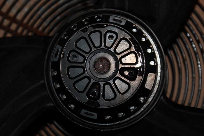

Tu as déposé l'ensemble grille-ventilateur ? Apparemment oui, vu les photos de dessus et dessous
Si oui ensuite tu peux retirer la grille en démontant les 4 vis rouge.
Il faut trouver ensuite des vis d'assemblage derrière les points noir peut-être ou derrière la partie centrale noir écrit "ebmpapst".
Pas évident sur les photos !

- Messages : 3353
Les 4 vis Torx rouillées !
Mais si cela pose déjà problème, il n'est peut-être pas judicieux d'aller plus loin ? EbmPapst est une marque réputée et plutôt haut de gamme. Mais je n'ai jamais vu ces modèles sur Amzair, je suppose que la pac est un peu ancienne. Et comme le moteur semble plus petit que les moteurs courants, le remplacement ne sera peut-être pas évident.

Sur mon Amzair de 2006, c'est également un ventilateur grille EBMPapst de 630mm de diamètre, mais visuellement il n'est pas identique à ben-houit
AMZAIR PA42 14kW - 11/2006
