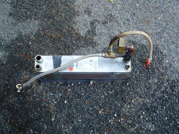

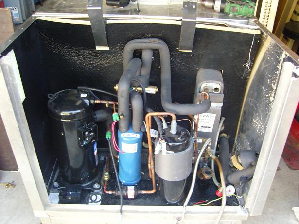

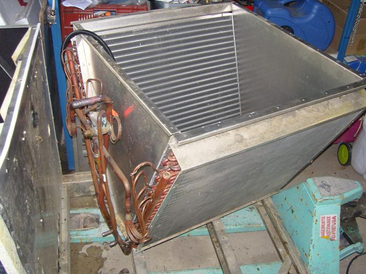

Je partage l'avis d'Hervé, sur une 30 ene d'AMZAIR que j'ai installé, pas un hiver sans soucis ( je me demande si je devrais pas me recycler à conduire des BUS ) ça serait plus tranquille!!!
Pour la garantie je l'ai pris et mon client aussi d'ailleurs, dans le C..., 2 ans et 3 mois échangeur à plaque qui pète en plein été, consigne basse à 12°C selon la notice de mise en service, bien sur à l'époque mouvementé du dépôt de bilan, Résultat des courses 2700€ pour le client en pièces ( prix coûtant vu l'ampleur des dégâts) et 7 jours de travail pour moi ( gratuit, c'est du service pour ceux qui ne savent pas ce que veut dire artisan )
Quelques images:
Cette année rebelote sur la même machine: défaut d'isolement sur les résistances, les seuls organes que je n'avais pas changés avec le bloc électrique et le ponpon c'est que je doit démonter la carlingue pour sortir les résistances et ressouder les tubulures sur le corps qui reçoit les résistances.
Je ne vous parlerais que brièvement de la O/O dont j'ai changé le compresseur l'année dernière( 3 ans hors garantie ) et dont l'échangeur à plaque viens de péter.
Tout les ans j'ai mon lot, depuis j'ai fait comme t'on patron Arnald, j'installe du Japonnais pour ma tranquillité et ça me va bien, à mes clients aussi d'ailleurs,tant pour leur porte monnaie que pour leur confort .
Voila c'était le coup de gueule de quelqu'un qui y a cru
Richard 84
Quelques images:
Richard 84

Richard 84 a écrit : Pour la garantie je l'ai pris et mon client aussi d'ailleurs, dans le C..., 2 ans et 3 mois échangeur à plaque qui pète en plein été, consigne basse à 12°C selon la notice de mise en service,
Richard 84
Le "C00" est a 22 ° d'usine. Pour un abaissement de celui ci mieux vaut glycolé le circuit. Réguler sur un retour d'eau 12 °c sur un réseau non glycolé relève du sucide de mon point de vue car on taquine avec le 0°c en BP.
Néanmoins le contrôleur de débit aurai du faire sont boulot au départ de la prise en glace de l'échangeur. Car le pressostat BP est bien trop bas (1.7 b de mémoire) pour un fonctionnement en mode clim.
Concernant les bloc de résistance d'appoint a ce niveau la j'ai eu quelque déboire (dont une qui a foutu le feu a la PAC ...) Mais c'est plutôt les baisse de tension et le contacteur qui fait des castagnette qui en est la cause principale en générale.
Pour le reste je touche du bois Je reste sur du 1% de casse compresseur et zéro échangeur a plaque... Je doit avoir une 30 aine de Géo amzair sur mon parc client. Et sur l'ensemble de mes bécane aucune ne fonctionne en clim ; BZH oblige
En tous cas je compatis à vos galère car c'est du gros taf que de mettre a poil ce genre de bécane... On a vite fait de mettre la clef sous la porte avec ce genre de souci. Et c'est le petit artisan qui en fait les frais... Il faut avoir les reins solides.
Bon courage richard.
- Messages : 360
- Enregistré le : ven. nov. 04, 2005 8:36 pm
- arnal.dz
- Messages : 672
- Localisation : finistère
Ca n'aurait jamais du péter en effet ...Vu que c'était correctement glycolé.
Cepandant j'ai observé des prise en glace anormale sur ces bécane !!!
Avec un parmètre de coupure pompe P03 ( après arrêt compresseur) réglé trop bas ( 20 s d'usine) si P01 est actif.
Le phénomène est le suivant :
1- Arrêt en mode clim ou alors juste après un dégivrage (rarisime mais je l'ai vu !!)
2- Le détendeur continu à détendre dans l'échangeur a plaque (bi-pass des pressions) avec le circulateur coupé
3- L'eau gèle même si tu es glycolé (a -7°c par exemple)
4- Paf le chat--> ton échangeur est mort et ptètre la PAC avec ...
Mon conseil est de (si p01 est actif) mettre le P03 a 240 s ( soit 4 min) pour laisser bipasser les pression avec une circulation d'eau !!!!!!!!!!! Sinon la prise en glace est possible en statique.
L'idéal étant de laisser le P01 =0 pour ne pas prendre de risque.
Qu'en penses tu richard ???
