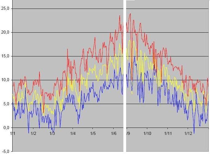

Sur météociel j'ai sorti une moyenne graphique des temperatures de 2002 à 2007 ci joint. (ROUGE=maxi JAUNE=Moy BLEU=mini)
L'installateur panche pour 2*15KW , me disant qu'avec le fluide circulant (300L de retifluide 20 3158L/H) il ne craint pas les cycles courts d'autant qu'il y a une securité sur les AMZAIR pour n'autoriser un cycle nouveau qu'après 15 minutes

comment a tu trouvé ce graph sur le site? je trouve pas moi
Je m'attendais à la question car j'ai cherché ce graph sur météofrance , meteociel et autres...
Réponse de météofrance : Envoyez nous un chèque de 500 € et on vous le sort sur papier...
En pratique, j'ai fait du copier coller depuis un site internet des valeurs journalières et je l'ai traité avec excel
