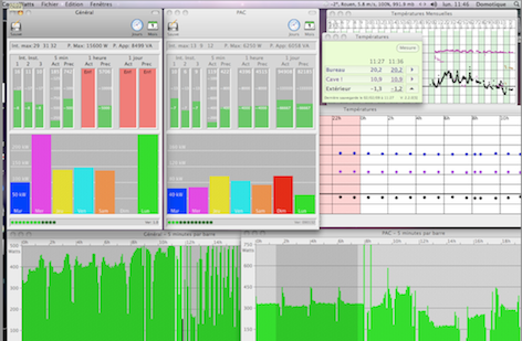

salutdadoo a écrit :Pour ceux qui cherchent quelque chose de simple, facile à installer :
"Consowatts" de patrick blaya...
Développé initialement sur Mac, il existe aussi une version PC:
http://blaya.fr/ConsoWatts/Intro.html
aucune courbe de température sur ces graph, donc pas vraiment d’intérêt pour nos pacs!!
- Messages : 191
Exact= Consowatts = relevé de consommation...
Si on veut relever les températures, il faut ajouter des sondes, sur un réseau one wire par exemple et y adjoindre le soft qui va avec, à savoir HTLX du même auteur...
On a alors tout ce qui est nécessaire pour le suivi de température et de consommation...
http://www.chaleurterre.com/forum/image ... LX_267.png
Modifié en dernier par dadoo le jeu. janv. 24, 2013 6:42 pm, modifié 4 fois.

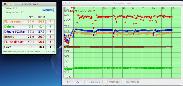

- Messages : 191
- Messages : 191
"Si on veut relever les températures, il faut ajouter des sondes, sur un réseau one wire par exemple et y adjoindre le soft qui va avec, à savoir HTLX du même auteur... "
cette image sera plus représentative que la 1 ère :
http://www.chaleurterre.com/forum/image ... LX_339.png
