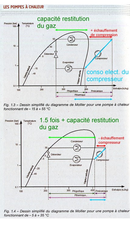

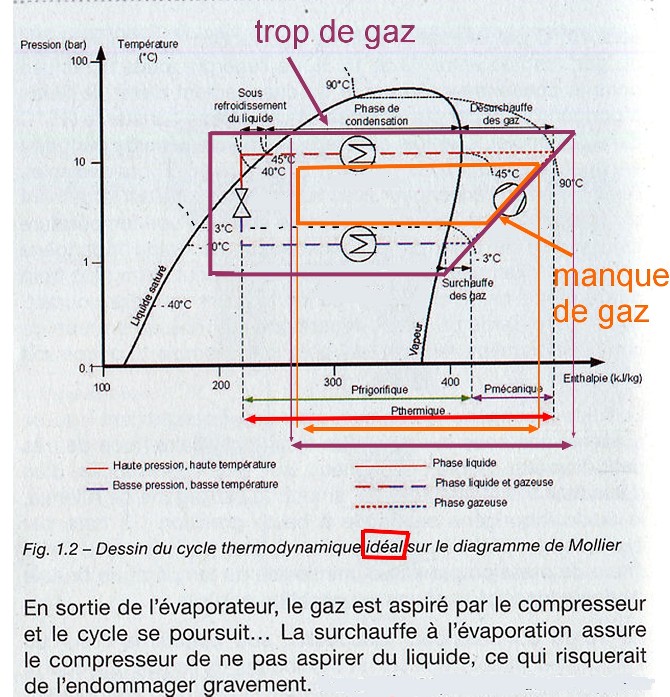

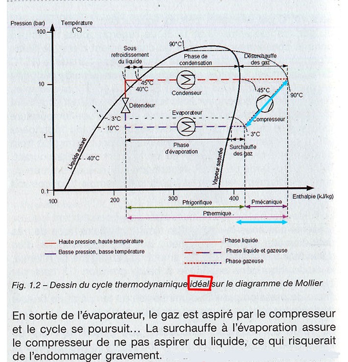

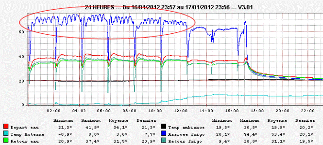

la charge de gaz est répartie dans tout le circuit, donc présente parmi les 4 cotés du parallélogramme , j'essaye de comprendre depuis
ce document très instructif
il serait donc
optimum que le retour fluide soit égale voir
très légèrement inférieur de quelques petits degré vis à vis du départ eau. ce serait le signe que le sous-refroidissement du liquide à bien eu lieu, que l'on a bien "r
aisonnablement essoré" les capacités du gaz.
quand au cas de surplus de gaz, dès que l'on le compresse si peu, celui-ci part très
haut dans le spectre, même si l'on récupère 15% de la très large dé-surchauffe des gaz (haut à droite) dû à l'action mécanique de compression, on est loin du cas de figure idéale (fig 1.2) en nominale, moins de puissance restitué que la flèche rouge, et aucun bénéfice à attendre du sous refroidissement des liquides (haut à gauche) bien trop important qui pénalise plus qu'il ne rapporte.
ce qui me conforte dans mon analyse c'est que mon dessin, je l'ai fais bien avant les dernières constatations de ummolae, mais si j'ai pu me fourvoyer quand même, je serais attentif à vos conclusions étaillées
on peux toujours critiquer l'efficacité de l'échangeur, mais il faut faire avec, si vous souhaitez vous pencher ....
