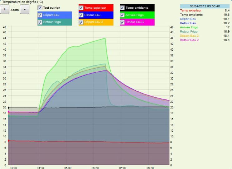

je viens de devoyer la telecommande daikin et la mettre dans le volume ambiant
le strap de ma carte d amplification est sur 21
j ai ajouté une thermistance au meme endroit que celle de la telecommande daikin
l image renvoyée est en decalage de 1° environ
celle de la telecommande a 20°
celle de l ambiance a 21°
j ai ajouté un thermometre digital a coté pour savoir la quelle des deux affiche la bonne temperature lui me donne 19.7°
un decalage entre la realité et l affichage donc
sur mon graphe vous constaterer que le thermometre est dans le vrais
j aimerai donc etalonner donc la thermistance de la carte afin d avoir tyoujours une consigne en coherance avec la veritable temperature ambiante
est ce possible ?
a mon avis il fait agir sur la carte d amplification du signal mais j aimerai en avoir la certitude avant de faire des betises
