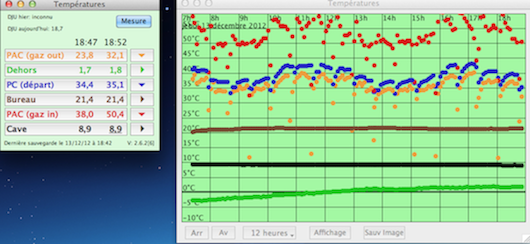

Voici un relevé de mon fonctionnement actuel
Vos commentaires seront appréciés...

Fred37
Messages : 114
Enregistré le : jeu. oct. 25, 2012 6:25 am
Message par Fred37 »
L'unité extérieure est du daikin?
Si oui, cela peut très certainement venir du capteur de pression qui est défectueux.
J'en ai changé pas mal cette année.
Si les valeurs sont mal interprétée par la carte électronique le compresseur tourne au ralenti.
Si tu peux me donner la ref de l'unité extérieure pour confirmer mon diag.
