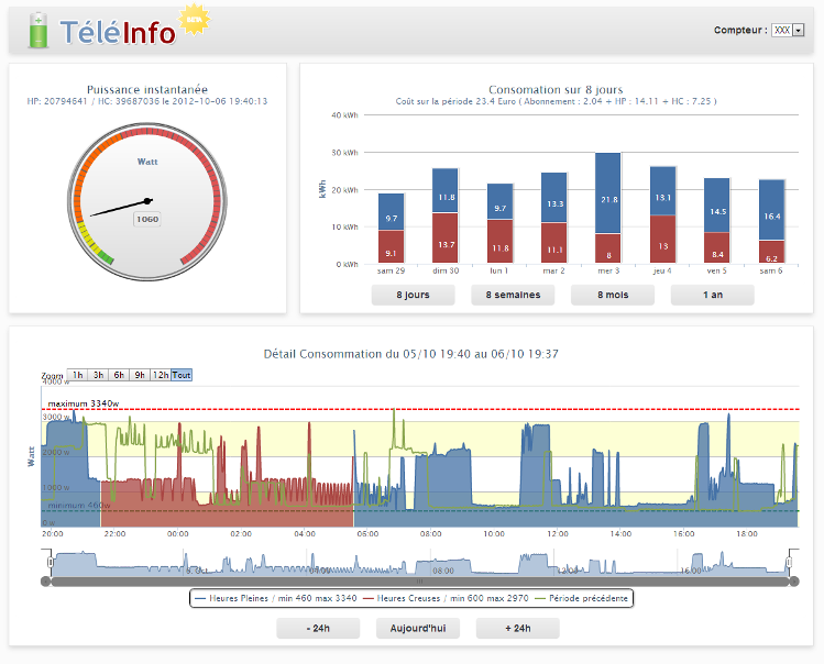

Moi j'ai opté pour une autre solution. Même si je trouve le logiciel itow parfait, il y a deux points gênant:
1/Laisser tourner en permanence un PC qui consomme.
2/Payer un abonnement de 18€ pour un monitoring de ma PAC pendant 5 mois de l'année.
J'ai donc acheter un µPC (raspberry pi) pour la modique somme de 30€ ,qui ne consomme que 5w max et qui tourne sur linux.
Il y a des programmes tout fait sur internet (avec des tuto très bien expliqué) pour acquérir les données du téléinfo et du réseaux 1 wire pour les températures.
Je stocke les données sur une base SQL sur la carte SD du raspberry que je peux interroger via un navigateur internet pour suivre les graphes de conso et de température en direct.
Au niveau interface matérielle, les capteurs de température de dallas se branche directement sur les pin de la carte raspberry et au niveau du teleinfo, il faut 2 opto standard et 3 résistances (montage tres simple donc et pas cher 2-3€).
Voici quelques liens:
http://penhard.anthony.free.fr/?p=283
http://vesta.homelinux.free.fr/site/wik ... n_edf.html
Voici le rendu que cela peu donner:
Pour quelqu'un qui connait un peu le monde de l'informatique et du fer a souder, en 2 jours ça peu être fait.
N'hésitez pas à me contacter pour plus d'info

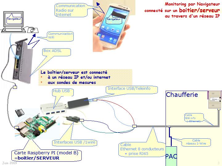

Le PC communique au boitier/PC de mesures par un réseau IP ( soit par liaison filaire ou radio/wificomax38 a écrit : si j'ai bien compris le système, le micro-pc est branché sur les bornes de téléinfo du compteur et récupère et stocke les données au fil de l'eau et ensuite toi depuis un autre pc tu peux grâce à un navigateur ( IE ou autre ) aller lire et afficher les données stockées.
Comment est relié le micro-pc à ton autre PC pour afficher les infos ??
Je me suis "fendu" d'un petit schéma avec details des tous les composants. Il faut des interfaces USB :
* pour la teleinfo. 2 fils partent de l'interface USB pour aller sur les 2 sorties téléinfo du compteur dedié à la PAC
* pour les sondes de Temperateure (1-Wire), 2 fils sont reliées à un BUS 1-wire sur lequels sont connectées les sondes de T0C
Ensuite le boitier est connecté sur le réseau IP local de la box ADSL ( Freebox, 9box ou livebox) par fil ou WIfi.
Le logiciel realise l'acquisition des mesures et les stocke :Quel logiciel faut il installer pour afficher les données ??
* soit en local sur une petite base de donnees ( sur la carte SD du boitier)
* soit en distant sur une autre machine
Ensuite on utilise un logiciel pour extraire les données de la base et les afficher sous forme de graphes.
Le top serait d'avoir un petit serveur web sur le boiter pour ajuster les parametres de la configuration, demarrer et arreter les mesures.
Je laisse à moi648 le soin de nous donner tous les details.

Bon voici quelques compléments d'informations.
Le raspberry est un µPC qui tourne sous Linux, qui possède 1 port Ethernet pour être connecter sur un réseau, des port USB pour connecter clavier souris ou autre, un port HDMI pour connecter un écran et des ports pour piloter des relais, des RS232, un bus SPI, et plein d'autres choses.....
Le tout pour vraiment pas cher au vu des performances, un appétit d'oiseau et beaucoup mais vraiment beaucoup de projets en cours car la communauté est très très très grandes. Beaucoup de personnes s'orientent dessus pour faire de la domotique. Il remplace largement les box dédiés domotique à 300€.
On peut donc programmer dessus avec tout types de langage, du C du python, du java etc...
Pour y accéder on a deux méthodes:
1/ on branche un écran, un clavier et une souris est on travaille comme sur un PC Linux.
2/ on branche le raspberry sur le réseau, et on y accède via un autre PC avec le protocole SSH est un logiciel (putty par example). Dans ce cas on travaille avec la console Linux en ligne de commande.
Je vais vous détailler mon installation pour le téléinfo. (la température via le 1 wire est en uniquement en phase de test pour le moment et par manque de temps, je pense que cela sera réalisé cet été)
Pour commencer, je n'ai pas voulu acheter le module tout fait à
brancher entre le compteur et le raspberry disponible ici :
http://www.suiviconso.fr/index.php?opti ... &Itemid=12

Après c'est que du soft sur Linux:
Tout est détailler ici :
1/On teste l'interface teleinfo en configurant la la bonne vitesse du port COM
1200 bits/s
7 bits/caractères
parité paire
1 bit de stop
Si le module fonctionne, on reçoit la trame du compteur sur la console Linux.
2/ On met en place une base mysql sur le raspberry pour faire du stockage de données. Sur le lien précédent, il y a tout le code C qui est a compilé avec gcc pour créer un exécutable qui permet de décoder la trame téléinfo et de la stocker dans la base sql. Cet exécutable est à appeler à la fréquence de stockage que l'on désire. Perso j'ai choisi 1 minute. Cela est réalisé par Cron sous Linux.
3/Créer un site internet sur le rasberry en PHP qui permette via des requêtes SQL d'aller chercher les données stockées précédemment, et de les afficher sous forme de graphique comme vu sur mon post précédent.
L'exemple vient d'ici:
4/Pour rendre les données accessible depuis l'extérieur, il faut créer un dyndns (possible sur no-ip.org), et configurer votre box pour que lorsque vous tapez sur votre navigateur votre adresse (example.no-ip.org) sa redirige vers l'IP du raspberry et affiche les graphes sur votre navigateur.
Voila pour le plus gros des info.
Au niveau alimentation, le raspberry est branché directement sur ma PAC. En effet, Ajtech a prévu une sortie 24V. J'ai donc rajouter un DC/Dc 24 V 5V pour alimenter le rasberry. J'ai mis aussi un dongle Wifi car ma PAC est loin de ma box avec une impossibilité de tirer un câble Ethernet.
J'ai donc réaliser ce montage avec deux résistances et 2 opto à brancher directement sur les ports du raspberry:
http://www.touteladomotique.com/forum/v ... 09_599.png[/img]
1200 bits/s
7 bits/caractères
parité paire
1 bit de stop

Je complète un peu le schéma de MHz qui correcpond pratiquement à mon installation.
Si on dispose d'un fer à souder, n'hésitez pas à vous acheter les composants en même temps que le raspberry et ainsi de ne pas utiliser les modules tout fait.
Pour le 1 wire, on peut connecter le bus directement sur les pin du raspberry. voir les sujets ici:
http://www.flickr.com/photos/davidmam/7351822700/
http://www.raspberrypi.org/phpBB3/viewt ... =44&t=6649
J'ai testé et ca fonctionne bien. Il faut que je mette en place le stockage des données et l'affichage sur les graphes et mettre en place le réseau de capteur.
Surement pas avant cet été malheureusement.
Seule votre imagination sera la limite pour votre raspberry !!!!!!
