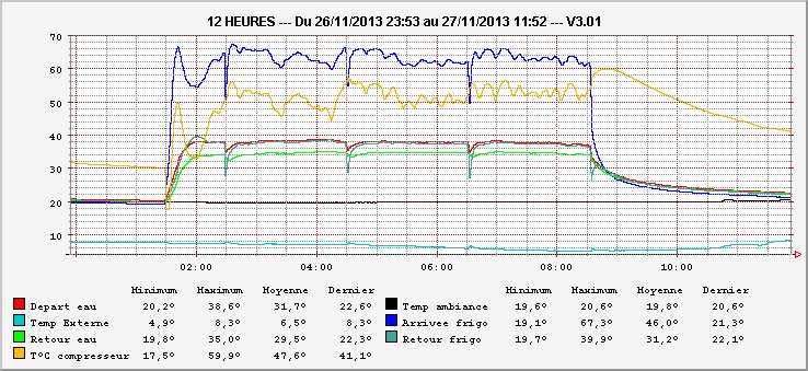

BonjourHerneau a écrit :En // j'ai vérifié la carte inverteur , pour mes soucis L5 suite aux délestages EDF du mois de novembre : RAS
Je compatis avec tes soucis de PAC et ses fuites à répétition, concernant L5 qui est une surcharge du compresseur, cette surcharge du compresseur peut provoquer un échauffement excessif de la prise du câble d'alimentation du compresseur avec une destruction de la prise sur la carte de puissance.
je vois que tu habites un pays ou le froid devient très vite négatif et que ta PAC possède une résistance d'appoint. Un point important à vérifier, est ce que cette résistance d'appoint s'enclenche correctement et sur quelle température ??
Il faut savoir que même si la PAC est suffisamment puissante, il faut vérifier la température du compresseur, au dela de 80°C, le lubrifiant commence à perdre ses caractéristiques essentielles avec des risques sérieux de casse mécanique.

BonjourHerneau a écrit :Mon appoint électrique s'enclenche vers -8 / -10 ° , la pompe marche encore bien (enfin en temps normal), mais à cette température le compresseur compresse quand même fort...et dès l'appoint électrique en route , il semble soulagé ...
Je pense bien que la PAC est soulagée avec 4 ou 6 kW de soutient, l'important c'est d'éviter de voir le compresseur monter en température au dessus de 80°C, pour cela il faut faire un contrôle par sonde et enregistrement. Cela me parait très bas de commencer le soutient vers -8/10°C
Attention, il faut bien comprendre que ce n'est pas un problème de givrage, mais bien de température du compresseur.
Voila le graphe de mon installation, en Orange la température du compresseur, plus cette température est basse, plus la longévité du compresseur sera assurée

J 'ai déplacé la commande Daikin dans le salon et transféré la CTN du module flash dans celle-ci ...
J'ai ajusté le potentiomètre de la carte d'amplification de signal pour avoir une température égale en 41-00 et 41-01 ... :Les infos sont cohérentes (mêmes températures vu que les 2 sondes sont au même endroit maintenant ...) et ça régule beaucoup mieux
J'ai tiré également un contact repos depuis le contacteur jour/ nuit afin de mettre une résistance en série avec la CTN pour surchauffer un peu en heures creuses et moins chauffer en heures pleines...
et enfin je suis en train de bosser sur un câblage afin d'enclencher les 3 résistances d'appoint de 2 kw électriques à -3° , -6° et -9° ...(3 contacteurs et 3 sondes extérieures) afin de soulager la Pac de façon proportionnelle si le froid arrive , ce qui est loin d'être le cas ici pour l'instant (drôle d'hiver )
